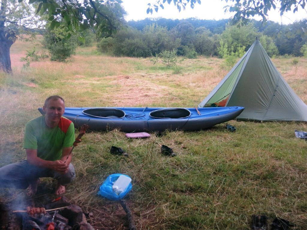

Сегодня вернулись из водного похода по Днестру.
За это время два раза накрывал сильный ветер, с просто диким потоком воды с неба + град.
http://censor.net.ua/news/394417/7200_z ... _zakarpate
правда нам достались похоже отголоски. Град достигал размера крупной черешни.
В пике ливня, противоположного берега до которого было около 60-80 метров, не было видно :shock:
Такой стеной лил дождь + град.
Тент-палатка справились на ура. Хотя попробуй сдвинуть кусок весла от Тайменя :-D
Внутрянку из сетки, изготовил за день, пробную. Все буквально в один шов. Идей толковых не нашлось и решил - пусть придут уже в процессе эксплуатации. Идея родилась. Будем воплощать.
Подумываю дошить или как либо прикреплять съемный козырек над входом. Не большого размера, прикрывать вентиляционный канал.
