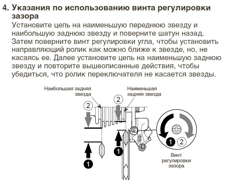

_Андрюха_, а прямо сфоткать не судьба?
Кстати, как раз видно тот болт, за который я уже устал писать...
Болт попробовал - прикручен намертво. Ну и заодно проверил люфт в соединениях - присутствует.
Да что ж такое то :facepalm:
регулировка зазора.jpg [ 284.77 КБ | Просмотров: 1687 ]
