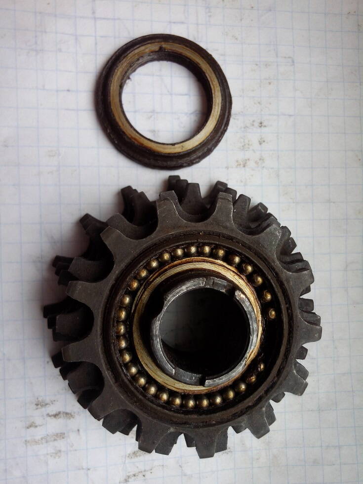

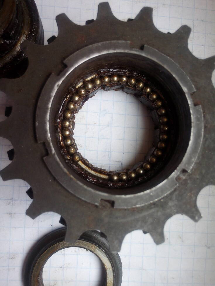

Купил трещётку, спасибо. Снаружи не особо, но внутри вроде порядок. Смущает количество шариков внутри, с внутренней стороны 31 с внешней 30, разве это нормально? А сколько должно быть? И как фиксируется гайка конус с двумя отверстиями? Или она самозатягивается какбы?

maxer, было столько же шаров, но напихал новых -1. В смысле как фиксируется гайка? Затягивается против часовой и всё.

Кольца под гайкой-конусом - регулировочные. Вместо того, чтобы крутить конус, как на остальных подшипниках в веле, подбирается количество колец для нормального люфта.

Вот те на. :shock: А я то думаю, чего у меня люфтит трещетка - в комплекте только одно кольцо было. Костя, а где их можно добыть? У Петровича могут заваляться?
СообщениеДобавлено: 21.04.2016 18:32
:lol: Дима, включи воображалку - чтобы поджать подшипник - уменьшить люфт, кольца нужно УБИРАТЬ! :smile:

Вот это правило "-1", оно годится для любых подшипников, не зависит от числа шариков?

Оговорки могут быть, если в подшипник не помещается ЦЕЛОЕ число шариков. Тогда будет -0,5, например :D Даже -0,1. Короче, дырка между шариками быть обязана, но она не должна быть (намного) больше 1 шарика.
При слишком малом зазоре возможна засада - если мы не совсем по той окружности шарики разложим, и они при сборке подшипника попытаются сблизиться - их заклинит. Но это после сборки чувствуется, тогда один шарик выкинем.

Здаётся мне, что не надо шары добавлять. Оставить по тридцать и харе, а то, вроде как, очень маленький зазор останется.....

maxer, может не зря туда так пихали с завода, хз) :smile:
Но как известно, сборка "с завода" у ХВЗ не очень славится надежностью, так что я бы подумал хорошо.

В трещётке, по большому счёту, и этого хватит. А конце концов, видал фрифилы, в которых шаров штук до 10, остальное заменено типа сепаратором - кусочками проволоки. Там же нагрузка вообще никакая. Эти подшипники просто позволяют корпусу вращаться при свободном ходе, а при давлении на педали подшипники исключаются из работы.
Но сюда download/file.php?id=490112&mode=view/IMG_20160421_170340.jpg я б штуки три добавил - просто для порядку.
