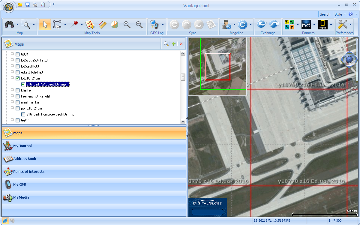

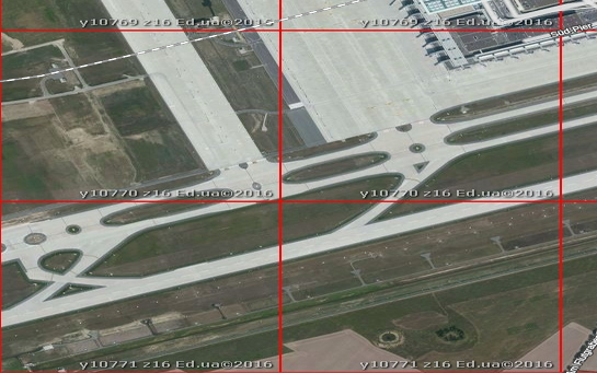

Успел посмотреть в VP тестовые c z16 для 240м.
Несмотря, что красная сетка (границы тайлов SAS) в rmp, который сделан по данным с калькулятора не квадратная (см. соответствующий геотифф, 256х253),
но после попадания в VP она растянулась и стала квадратной (321x321)!!!
Скриншоты VP и соответствующий рабочий .psd прилагаю
