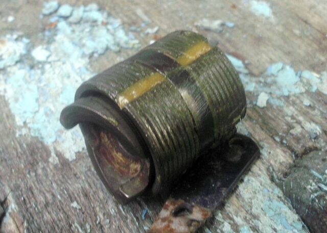

Хех, курочил тут очередной соседский дачный вел, торпеда принесла смешной сюрприз. Торпеда АМЗ:
DSCI0978.JPG [ 57.47 КБ | Просмотров: 2659 ]
Не получалось снять малый подшипник с конуса. Не пускает чего-то. Просматривается даже какой-то кольцевой упор. Грешным делом думал уже, что конус какой-то хитрый, сборный, что ли :D
DSCI0975.JPG [ 33.53 КБ | Просмотров: 2659 ]
Конус таки оказался весьма хитрым, спешу посмешить :D :
DSCI0977.JPG [ 36.97 КБ | Просмотров: 2659 ]
Этож как его аккуратненько раскатало. Причем в сборе, как оно ко мне попало, не болталось и крутилось неплохо. Видать, в процессе эксплуатации подтягивали :ROFL:
