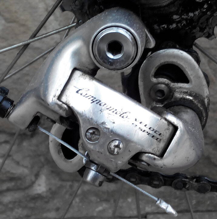

Имеется cannondale cad3 saeco 1990-1991
на котором была установлена трансмиссия Campagnolo Veloce 9ск
Необходимо заменить задний переключатель (фото ниже)
подскажите какие переключатели совместимы с моим (Campagnolo),
в интернете есть таблицы совместимости между Campagnolo и shimano, в которых группу Campagnolo делят на старую 9 ск и новую 9ск,
но в них нет старой 10 ск, на современных задних переключателях Campagnolo (черные/крашенные) стоят ролики с указанием С9-С10.
В общем вопрос можно ли поставить 10 ск старого образца ?
Ну и про совместимость цепей/кассет современных 9ск кампы и старых 9ск.

поставил 10 ск задний переключатель Campagnolo Veloce (серебристый)... результат плачевный при живой кассете на самых малых звездах цепь проскальзывает (можно ехать только на 2 маленькой звезде, первая, третья, четвертая и пятая звезды от переклюка - тупо скользят)...
цепь новая с9 record, кассета кампа 9ск без особых следов износа :(

"Следы" и "степень" износа чтоб видеть, нужно иметь хорошую практику..
1. НАСТРОЙКА переднего и заднего переключателя. Если этого нет - дальше можно не смотреть.
2. Состояние звезд системы.
3. Состояние звезд кассеты.
4. Состояние цепи.
Если что-либо из 2.-4. пунктов не в порядке - нормальной работы не будет очень большой вероятностью. Без пункта 1. вообще не о чем говорить.
"Старых" 10ск нет и не было. И вообще для того чтоб не было разночтений, лучше указать модельный год всех компонентов. И сделать фото кассеты, потому что слова "вроде в хорошем состоянии" - это ниочем. А то может там вообще может быть колеса под шиму с шимовской же кассетой кто-то воткнул...
Отрегулированный переключатель попадать в колесо не может чисто физически.
"Старые" и "новые" - это не только переключатели, это комбинация "ручка"-"переклюк". Ручки какие? Фото всего нужно давать, тогда советовать можно с пользой.
Барабаны, кстати, на 9ск одинаковые для всех 9ск. В общем, уже не первый раз привожу ссылку с картинками... И опять же, фото барабана в тему...

Сфотографировал основные компоненты что-бы было проще разобраться в проблеме:
фото в архиве можно скачать тут: https://yadi.sk/d/BHmc29d0rFSsy
Велосипед примерно 1999-2001 годов выпуска. Cannondale Cad3 Saeco
достался с обвесом Кампа Veloce 9speed
кассета стоит кампа EXA Drive 100% (круг занимает весь зуб), если очень нужно фото надписей на кассете - позже сниму колесу и отфоткаю.
Цепь новая С9, переклюки сейчас поставил Veloce 10 speed (зад и перед) - передний старый Veloce c9 тоже есть на фото. Фото старого заднего есть в первом сообщении темы.
На старой цепи "проскальзываний" не было.
