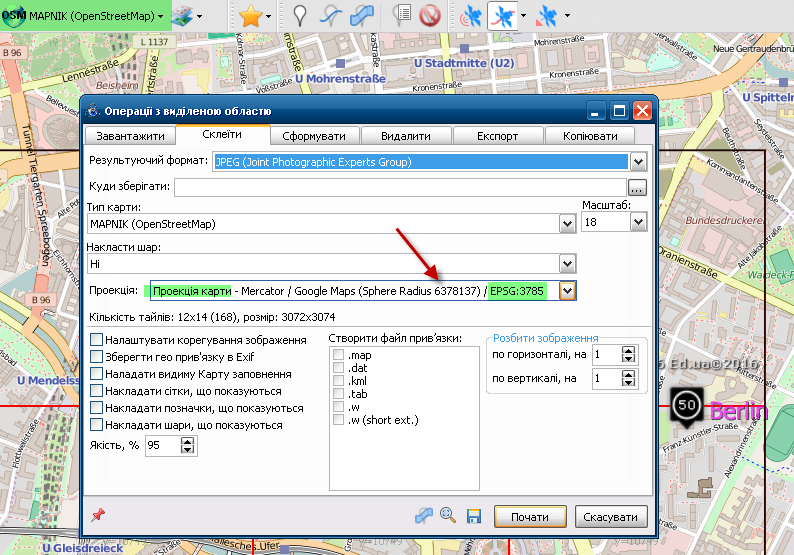

СообщениеДобавлено: 26.04.2016 21:42
Сообщения: 104
Город: ua
Зарегистрирован:06.05.2013
Я звичайно в легкому шоцi. По радiусу (чи длины окружности) якраз з 1984 року гадати не потрiбно.
WGS 84 - вiдноситься до 1984 року
Гляньте в SAS в параметри карти.
Чи просто зауважте
sasRadius_EPSG.png [ 269.14 КБ | Просмотров: 2759 ]
