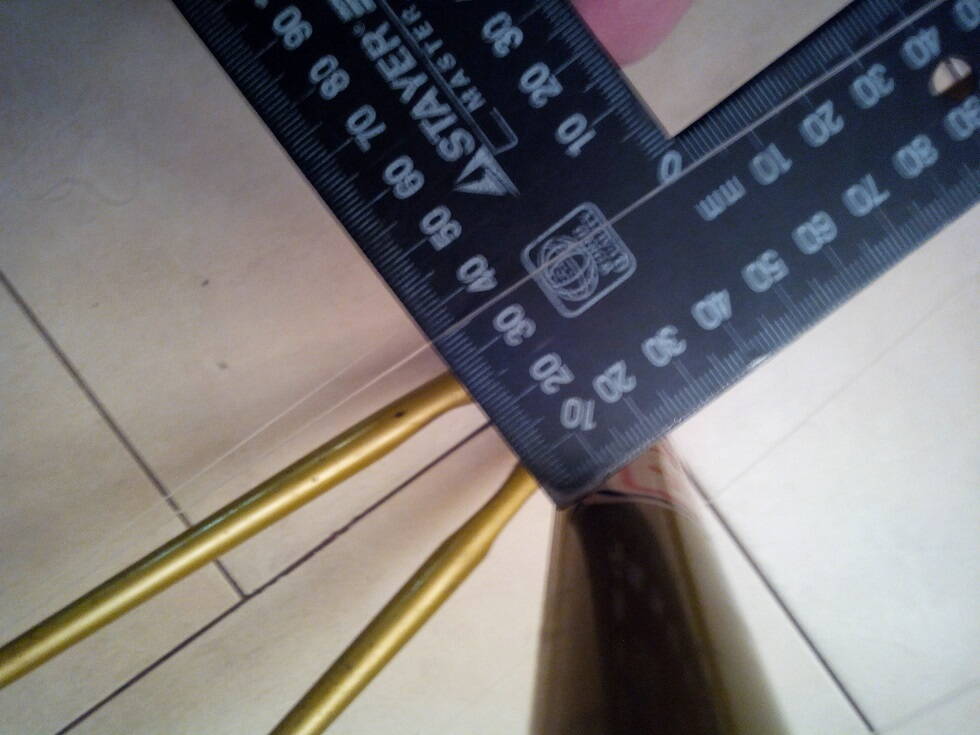

Всем привет. Сегодня занялся промером рамы.
1. От концов передней вилки до концов задней.
IMG_20160426_223834.jpg [ 220.53 КБ | Просмотров: 1099 ]
левая сторона.jpg [ 241.83 КБ | Просмотров: 1099 ]
правая сторона.jpg [ 233.41 КБ | Просмотров: 1099 ]
IMG_20160426_224539.jpg [ 198.96 КБ | Просмотров: 1099 ]
IMG_20160426_225844.jpg [ 219.85 КБ | Просмотров: 1099 ]
http://forum.fregat.kiev.ua/56708-post47.html

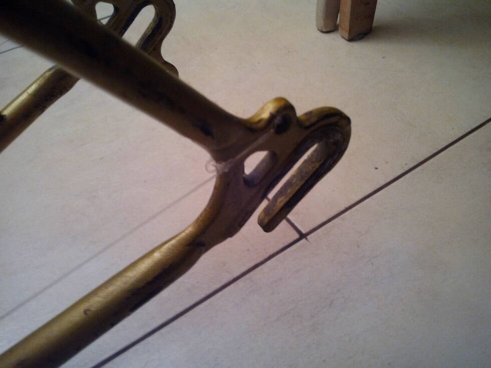

2. От концов задней вилки через рулевую трубу.
левая 1.jpg [ 233.99 КБ | Просмотров: 1098 ]
правая 2.jpg [ 220.04 КБ | Просмотров: 1098 ]

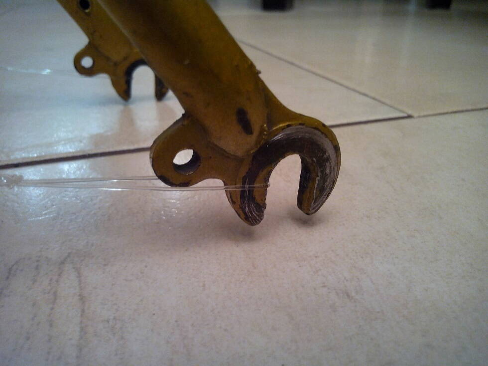

В чем причина? Колесо вставлено до конца. Оснований грешить на мастера нет.
11.jpg [ 209.49 КБ | Просмотров: 1096 ]
22.jpg [ 193.62 КБ | Просмотров: 1096 ]

3. Есть ещё косячок
IMG_20160425_114646.jpg [ 311.18 КБ | Просмотров: 1092 ]

Вот этому измерению download/file.php?id=492169&t=1 я никогда не верю и его не применяю. Оно ничего нужного и не показывает. Да и малейший поворот рулевой сильно меняет все размеры.
Скорее всего вилка кривая - изгиб правого пера круче, чем левого, поэтому правый дроп выше левого. Кстати, показаное измерение этого и не выявит.
Вилка, сука, самая сложная деталь для измерения и правок без стенда. Например, разгибая перо, мы смещаем дроп не только вниз, но одновременно и назад. Колесо может стоять ровно в вилке, но криво в сборе с рамой - это шток кривой, а может одна кривизна с другой сложиться - и вообще хз, к чему приведёт.....
Нужно долго ходить вокруг, собирать-разбирать, колесо вставлять-вынимать. Соображать. По фоткам не помогут (я всего лишь высказал интуитивное предположение) - главным образом, из-за искажений. И нитки толком не понатягиваешь.
И самый точный прибор, оказывается - глаз и езда без рук.
Да, а совсем избавиться от сомнений насчёт зонтов колеса элементарно - перевернуть колесо. Если кривизна установки в вилке не изменилась - оно в порядке.
Я перевернул и сфотографировал, я выложил две фотки.
Делаю вывод - зонты всё таки.
По замерам.
Долго вчера танцевал шаманские танцы вокруг рамы. И угольник подкладывал, и по линиям швов плитки ориентировал фрэймсет. Вообщем те замеры которые приведены на фото самые точные (по моему мнению).
Хочу ещё с болтами поиграться.
Нужен совет. Можно пока попробовать собрать так без правки? На мой взгляд геометрия в порядке? Вроде как ничего критичного нет. Так косяки. Но исправлять их особенно задний дроп не выломав саму ступицу вряд ли получится. Не хотелось бы испортить то что есть.

Фотки имеют искажения - хрен поймёшь. Лично смотреть надо, как ведёт себя криво стоящее колесо после переворота:
sample.PNG [ 4.98 КБ | Просмотров: 1069 ]
Со втулкой, осью и столом метод слишком грубый: если корпус втулки ассиметричный - погрешность, если пачка конус-шайба-контргайк неодинаковы - погрешность. Из-за тригонометрии эти погрешности могут очень прогрессивно набегать.
Ведь в конечном итоге важны две позиции: плоскость контргайки (которой она прижимается к дропу) и обод. А что там между ними - неважно. В задних многоскоростных колёсах, вон, спицы разные и фланцы матом стоят, а при установке правильного колеса обод располагается ровно.
