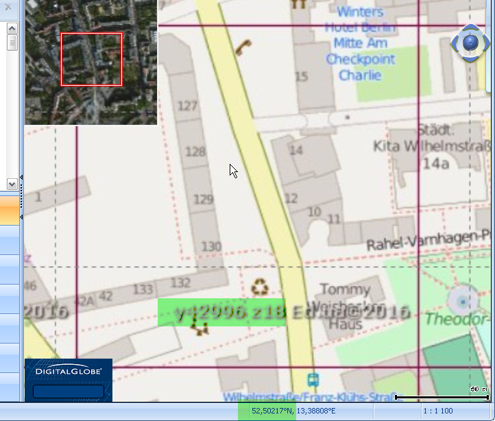

Victor Pomortseff писал(а):
Кстати, сравнивал вашу и свою формулу - значения разные. На моей широте для масштаба 90м ваша формула дает разрешение 1.020м/п, а моя 1.043м/п Что правильнее - не знаю :-)
Все решает контрольный выстрел! :kayak:
По уточненной формуле Дмитрия, разрешение прибора при масштабах отображения 240 м, 60м, 30м равно разрешению соответствующим уровням SAS Планеты Z16, Z18, Z19 широты 52,5021645368748.
Но для последнего калькулятора Victor Pomortseff для вышеуказанной широты разрешения другие.
Сделал контрольный rmp от SAS z18 для 60м с мечеными границами тайлов 256х256.
Разрешение 0,7270м/пикс
Тайлы в rmp 1 к 1 совпадают с тайлами из кеша SAS Планеты.
topo1.a00.049.jpg [ 18.23 КБ | Просмотров: 3245 ]
Тайлы с надписью y42996 z18 перекрывают широту 52,5021645368748
Y42996 z18.png [ 464.1 КБ | Просмотров: 3245 ]
По Д. Засядько тайлы и этого RMP вообще не должны трансформироваться прибором, и на скринах меченные края должны иметь размер 256х256 пикс.
По калькулятору Victor Pomortseff для 52,5021645368748 и 60м имеем 0,7383 м/пикс такая разность приведет к уменьшению меченных тайлов до размера 252х252 пикс.
Интересно что на самом деле имеем. Всего-то нужно два скрина , с перекрытием любого тайла с надписью y42996 z18 .
RMP взять тут

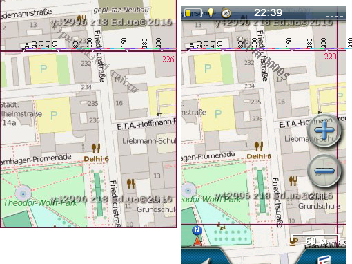

СообщениеДобавлено: 28.04.2016 11:13
Сообщения: 104
Город: ua
Зарегистрирован:06.05.2013
Замер shot00005 горизонтальное разрешение составило 0,7469м/пикс
Замер_2_.png [ 225.35 КБ | Просмотров: 3198 ]
256 (исходник) - 186,12м
226 (исходник) - 164,31м
220 прибор => 0,7469 м/пикс
По идеи для отображения при масштабе прибора 90м разрешение должно быть: 1,1199 м/пикс, в пропорции от среднего по горизонтали и по вертикали 1,1079
Будет время проверю
Посмотрел shot00001, на 90м по вертикали 168пикс =186,12 =>1,1079 м/пикс
на на 90м по горизонтали 166 -167(пикс) =186,12 => 1,1212 - 1,1145 (м/пикс ), среднее 1,1178
shot00001.jpg [ 87.31 КБ | Просмотров: 3193 ]
