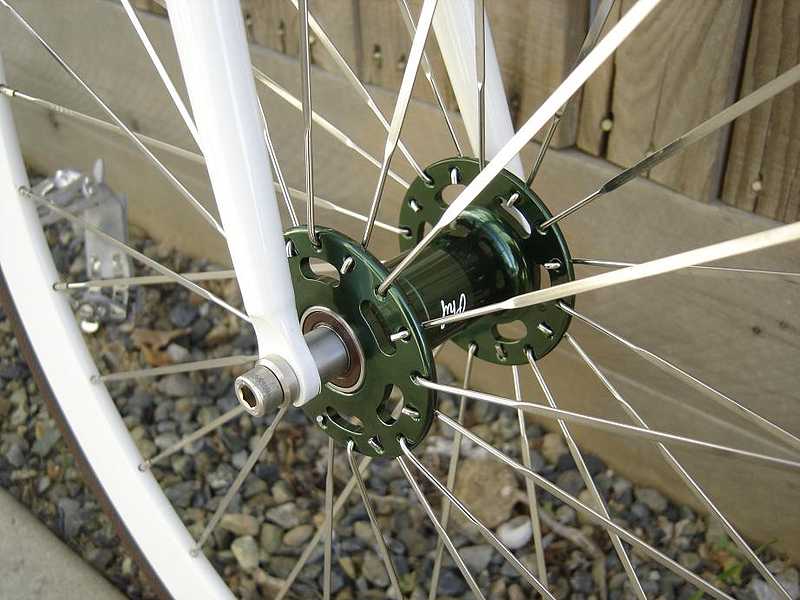

а мне вот такое нравится:

Volosaty
Считай, я нащупал минимальное сечение оси для этого :lol:
А, во:
E.J.Morales-3.jpg [ 53.64 КБ | Просмотров: 3185 ]
Dual SIS
Как вариант. Мне вот это ещё понравилось, но не сюда.
6508630445_3a0e1d6607.jpg [ 82.18 КБ | Просмотров: 3185 ]
Тут такая фигня по дизайну. Несмотря на простоватый вид, я много над ним работал. Табуретка не должна изображать ретро-велосипед. Посмотрите: по большому счту, на ней почти нет элементов, соответствуюих, например, велосипедам 50-х гг. Я больше думал о формуле дотелевизионных времён. О первых Альфа-ромео и об Остине-севен. Отсюда и руль с этими заглушками, и болты с внутренним шестигранником и латунными шайбами и т.л. Тулил уновский подседел - так он, мля, по дизайну не пошёл. Выбивается. Хотя казалось бы. Ну понятно, тогда таких болтов не было :D , но эти все штуки апелируют к тонкой материи ассоциаций.
