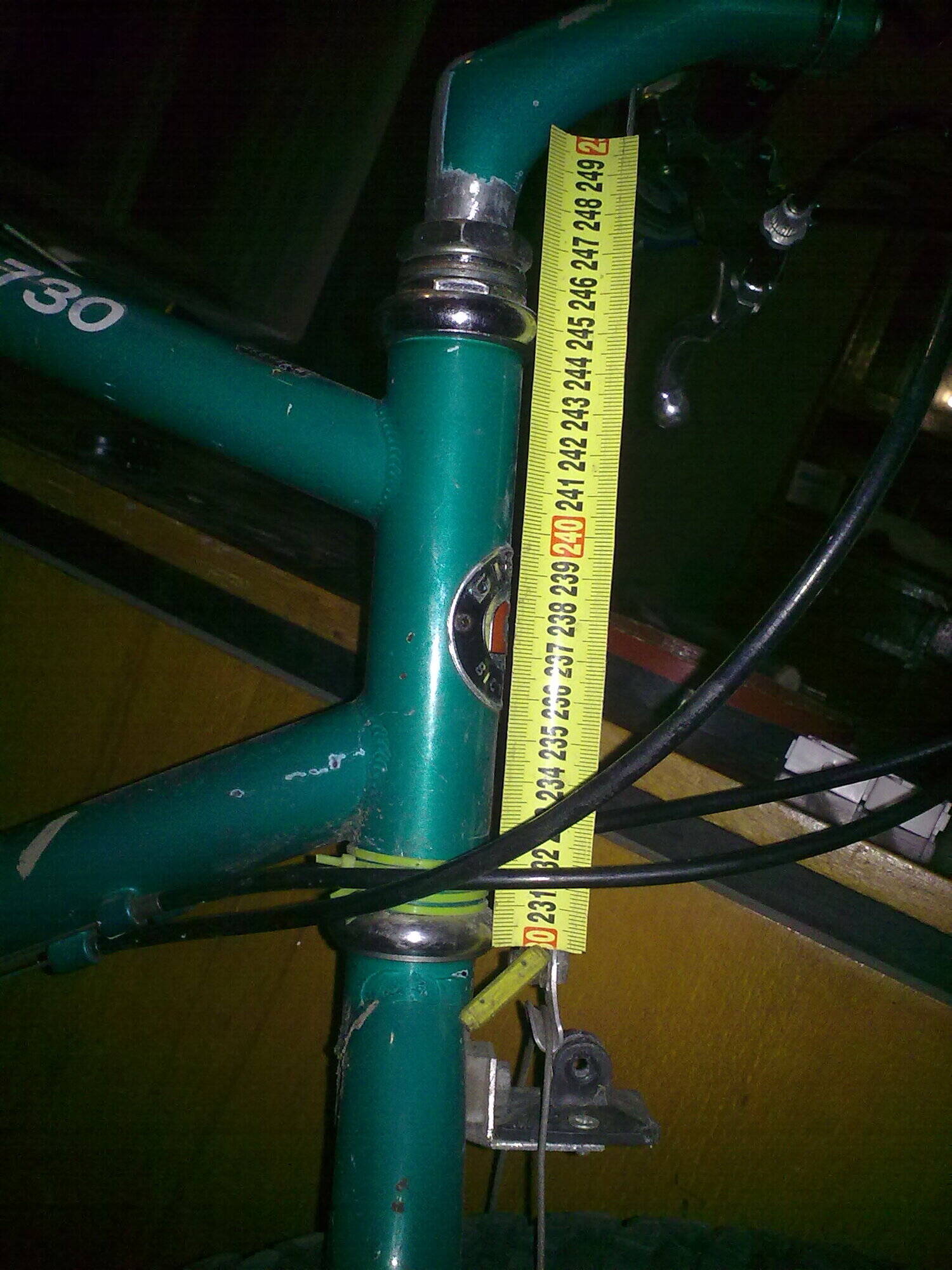

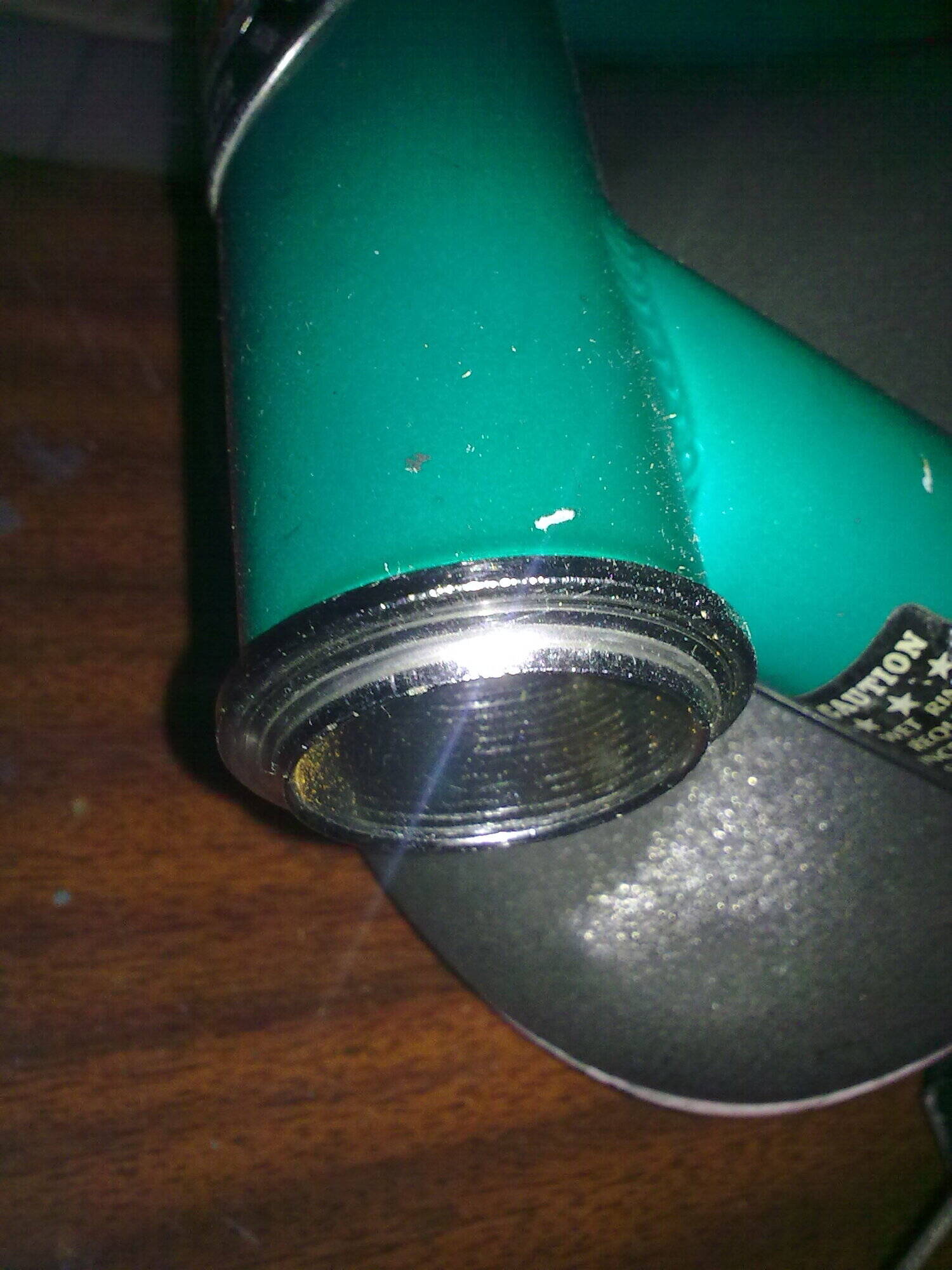

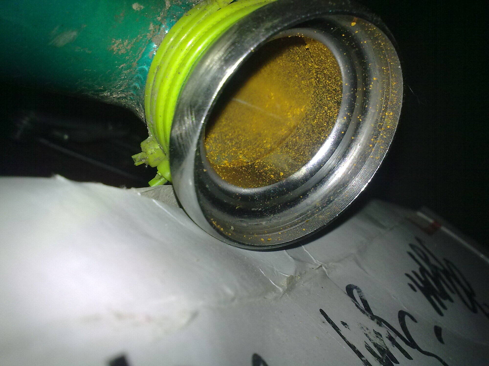

я вас прошу :) Зараз цих рульових
Volosaty, приезжай в Черкассы и поищи...
Я быстрее восстановил старое (30-40 минут), чем потратил время, ища по рынкам/магазинам (чтоб и цена устраивала и хотя бы внешний вид).
И металл на старых чашках я вам скажу - лонгус и в ..й не вперся.
015.jpg [ 418.23 КБ | Просмотров: 11760 ]
018.jpg [ 380.56 КБ | Просмотров: 11760 ]
052(2).jpg [ 436.3 КБ | Просмотров: 11760 ]
