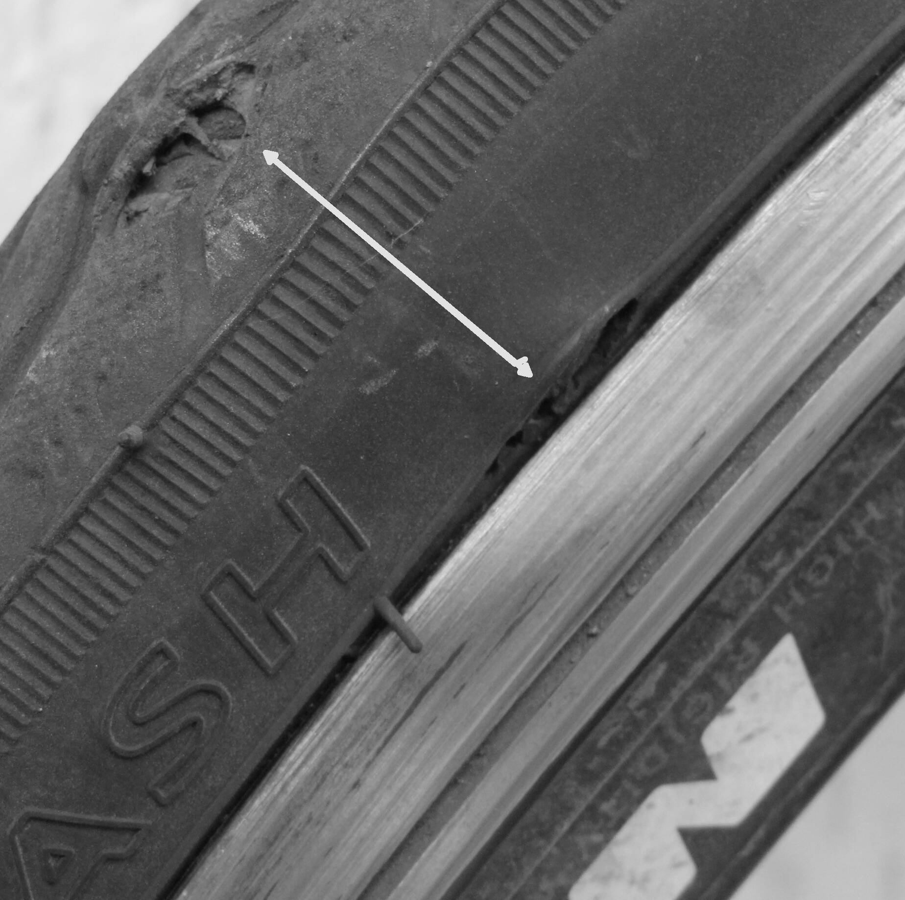

"Турист" около года ездит на резине Rubena FLASH 28 x 1 1/4 x 1 3/4 Classic
Недавно обнаружил, что уже незнамо сколько катаю с дюрочками :cry: в боковине задней покрыхи. Скорее даже трещинки. Где взялись - не знаю :roll: , катаюсь аккуратно, вес не большой. За эти два сезона накатал не очень много, точно не скажу. Около 600-700 км.
Камеры клеил не раз и в детстве и недавно. А покрышку не приходилось :) Подскажите как заклеить? Есть стандартные латочки из современной велоаптечки и кусок прорезиненой ткани из старой "советской" велоаптечки.
Комментарий к файлу: Дві дірочки
RubenaFlash_1.jpg [ 896.33 КБ | Просмотров: 2875 ]
Комментарий к файлу: Інший ракурс
RubenaFlash_2.jpg [ 994 КБ | Просмотров: 2875 ]
Нужна помощь больным детям!!
 Заголовок сообщения: Покришку ремонтувати чи ..?
СообщениеДобавлено: 20.09.2016 17:13
Сообщения: 1061
Город: Полтава
Зарегистрирован:16.06.2012
Намагався зробить фото з внутрішнього боку, але майже нічого не видно.
Нитки корду майже цілі, але між ними "щілинки"
Комментарий к файлу: внутрішній вид
RubenaFlash_vn.jpg [ 629.17 КБ | Просмотров: 2874 ]
