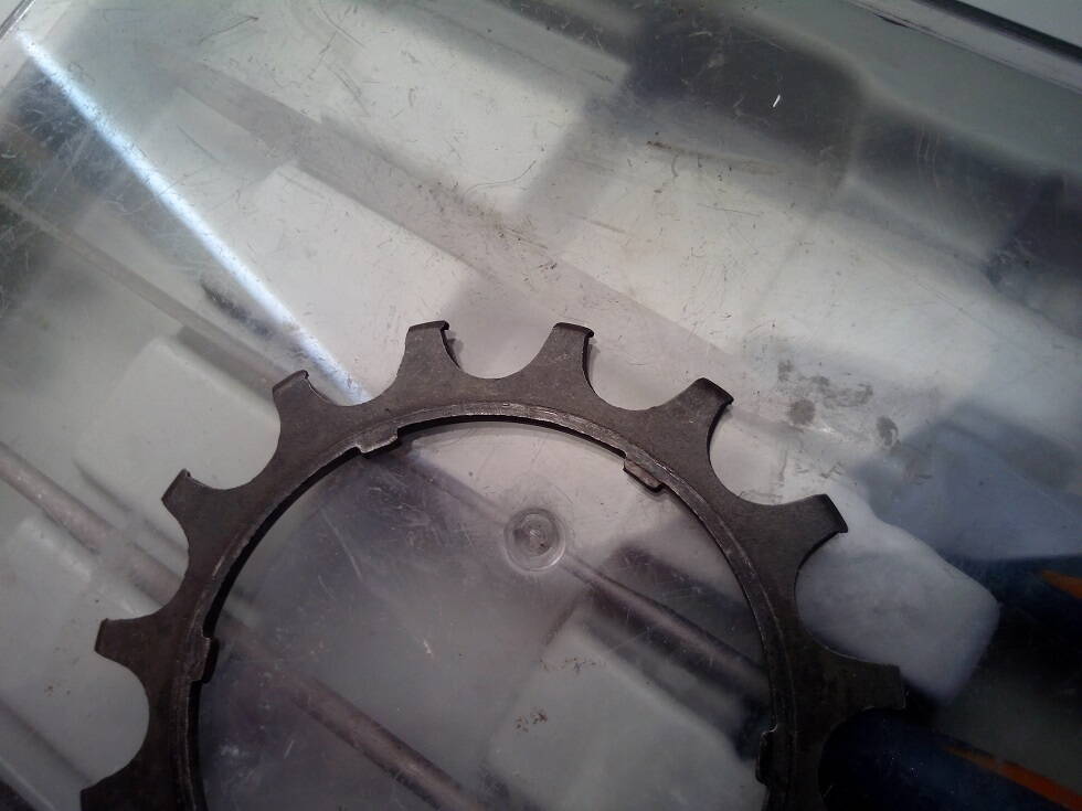

Причина волнений. Фото ниже.
А снимал звёзды - потому что всё было с легким налётом ржавчины. Внутри - вроде порядок.

Все равно те заусенцы сьедятся цепью, и то если они со стороны атаки цепи на зубья. А ржавчина бы растворилась смазкой. лишней работой занимаетесь, имхо)

Ну, разбирать - лишние телодвижения. Закинул бы в керосин на сутки, вся ржавчина бы отскочила. На звездах она только поверхностная

Ну зато гарантия того, на звезде мухе не летала. А это не шемоно, шоб его надфиль брал :D Они ж здесь не одноразовые. Придётся потратиться на алмазный надфиль. Хотя я б .. viewtopic.php?f=31&t=266982&start=195#p1706013 - но нужно уверенно владеть.
Оставлять эти заусенцы на съедение цепи нельзя. Цепь будет прыгать и раздалбываться.

Болгарка рулит.
