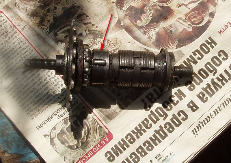

Выбирая Велостиль, потрясите её в руках. Она не должна звучать, как железная погремушка. Именно с дребезжания у троих коллег начались проблемы. Некоторые из них пытались решить проблему убиранием люфта (который ОБЯЗАТЕЛЬНО должен быть во всех втулках на велоподшипниках - 1 мм по ободу колеса), перетягивали их безрезультатно, зато убивали подшипники.
Та втулка, что попала ко мне, имела неплотную посадку звезды (возможно, левой). Звезда не прижимала железный пыльник и он гремел. Вот этот:
P1010233s.jpg [ 176.25 КБ | Просмотров: 1710 ]
В остальных случаях подозреваю недостаточно смазаную обойму с роликами:
P1010233.JPG [ 176.1 КБ | Просмотров: 1710 ]
Недавно ко мне попала сухая советская торпедо, гремела в руках - будь здоров. Оказалось - гремела эта самая обойма с роликами. При этом втулка отлично срабатывает на ход и тормоз. После правильной закладки смазки втулка - лучше новой.
Во всяком случае, я, заменив весь этот узел Велостиля (убитый перетяжкой) на случайно добытый аналогичный, от звона избавился. Та втулка и ныне бегает на веле очаровательной девушки одного форумчанина. Может там ролики до меня тоже гремели - хз, но пыльник болтался точно.
Похоже, любую втулку, продающуюся у нас, стОит разобрать, отмыть от заводской смазки и заложить правильную смазку viewtopic.php?f=31&t=160854&start=525#p1243356
Все детали втулки Торпедо нужно покрыть перед сборкой тонким (0,5 - 1 мм ) слоем. Подшипники заполнить на треть объёма.
Говорят о нежной резьбе на оси и хреноватых гайках, но опять таки - я это слышал только от одного коллеги. Возможно, нужно просто не психовать с ними.
