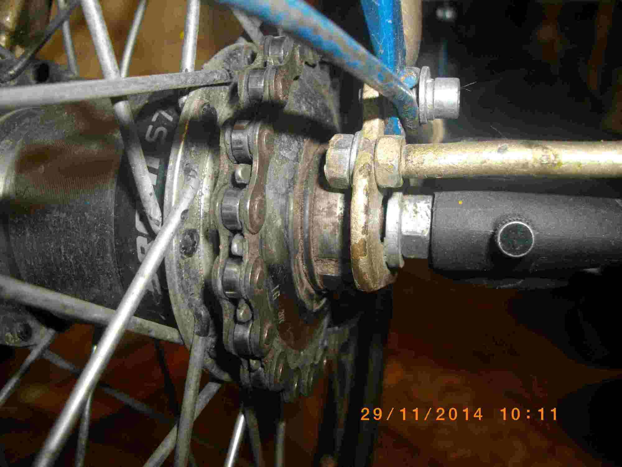

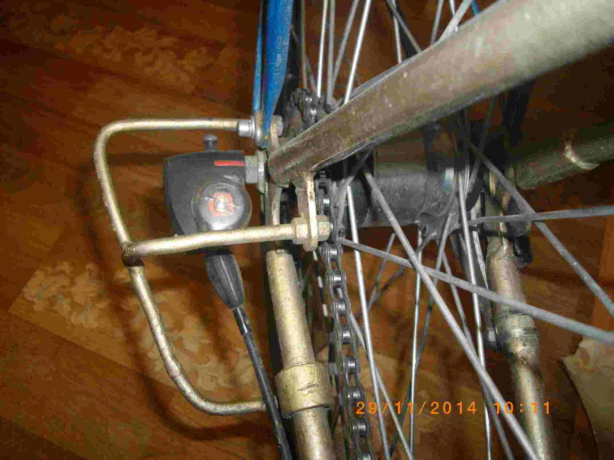

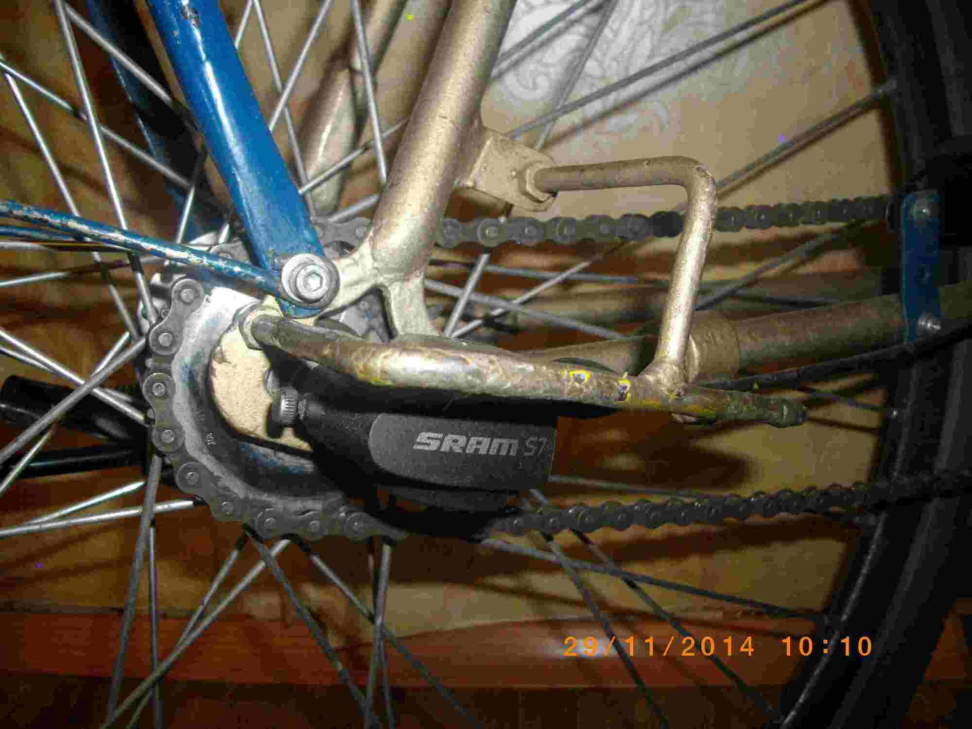

Ось мій варіант, саморобний.
Як видно по кількості сколів, він там стоЇть не даремно :oops:
Замість привареного вуха можна використати іще один хомут.
IMGP1425.jpg [ 167.52 КБ | Просмотров: 4134 ]
IMGP1427.jpg [ 170.49 КБ | Просмотров: 4134 ]
IMGP1430.jpg [ 164.43 КБ | Просмотров: 4134 ]
IMGP1429.jpg [ 170.74 КБ | Просмотров: 4133 ]

Какая это защита?
Если эта, то вот мой вариант:
IMGP1430.jpg [ 164.43 КБ | Просмотров: 3693 ]
Если сохранилось ухо от щитка цепи на верхнем пере, то привязать щиток к нему и вторая точка - дропаут. Третья - произвольная на хомуте.
А если уха не осталось, то плясать от дропаута и остальные точки хомутами.
IMGP1425.jpg [ 167.52 КБ | Просмотров: 3693 ]
IMGP1427.jpg [ 170.49 КБ | Просмотров: 3693 ]
IMGP1429.jpg [ 170.74 КБ | Просмотров: 3693 ]
