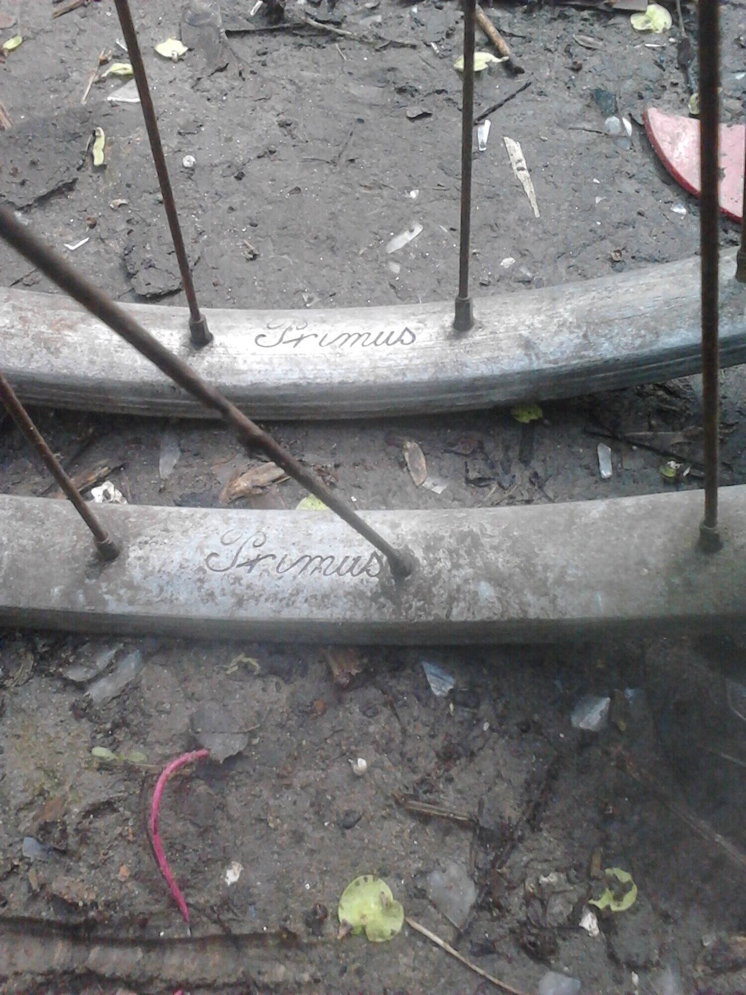

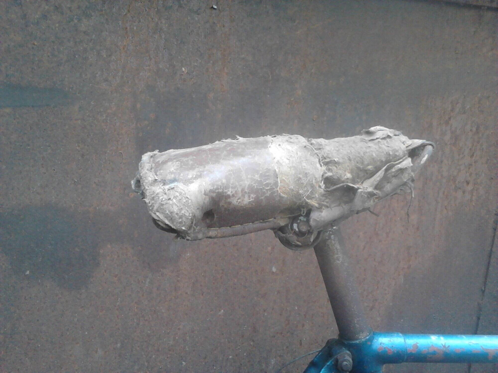

Всем привет!Хоть не уверен что "крокодил" тем более детский,но покажу здесь.Попался на глаза эдакой интересный и редкий "итальяшка" на вид 40-50х годов,точнее определить не могу.Из интересного детский вел с фривилом на клещах с тросом заднего тормоза пропущенным через раму в родной оплетке вам попадался?мне -нет,вот и приобрел.Еще седло с растрепавшейся кожей ,под ним какаято волосяная мочалка,под мочалкой пружины,тоже не встречал.Алю обода с надписью,рама один-в-один наш "Школьник" ,колеса 20" больше чем у нашего.Фото на момент покупки и после "отмытия".Последнее фото для сравнения со "Школьником".Да,название у него Viscontea серийный номер 98207,если вдруг кто сможет определить его эпоху.

Вчера прикупил пру покрышек на Итальяшку,очень долго искал покрышку шириной 1,5 или меньше,нашел только один вариант.Сегодня пробовал ставить.Ну что сказать-дубовый "нонейм" вылазит из ободов при накачивании,грешу на покрышки.При замерах оказалось что диск имеет диаметр 515 мм,что соответствует 507 посадочному 24",а не как я думал 20" изначально.Заодно снял и разобрал родную сидушку,внутри прессованая волосня какая то-кто подскажет где что подобное можно найти,хочу использовать по максимуму к оригиналу,хотя там такая клеенка сверху,что может даже кожу использую вместо нее.И наконец фото с покрышкой и седлом по случаю приколхоженом,наиболее подходящее по размеру,прошу сразу не плеваться.

Для седла можно войлок использовать, подобные седла на войлоке делали на Спутниках и не только на них, конструкция известная.
СообщениеДобавлено: 09.05.2016 10:32
И на орленке войлок до упора использовали.Думаю, валенок раскроить можно.

Думал про войлок,но у него структура другая(он мельче),похожее что то увидел у знакомого в старом сидении на жигулях.Вроде как конский волос.
