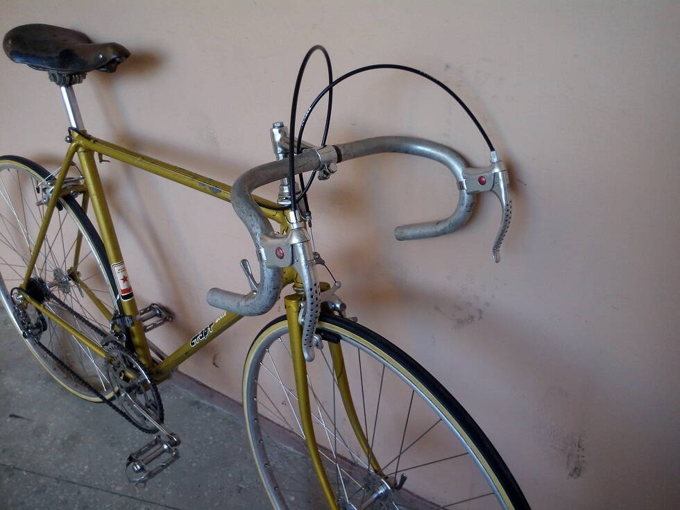

Трубки приклеил. Завтра испытание. Вот фото собранного велика.
Парни, велосипед в этом виде может и не очень красив (раму я так и не покрасил), но готов к испытаниям и регулировкам. Я хотел бы сказать огромное спасибо:

По трубкам. Приклеил разными отечественными клеями переднее и заднее (эксперимент), отпишусь. Завтра первый тест драйв. Пожелайте удачи.

рубашки бы подрезать, чтобы на одном уровне были) ну то уже перфекционистские замашки.

Всё работает. Едет ровно. Едет очень легко и отзывчиво. Тормоза. Тормоза тормозят, привыкаю. Как по мне очень прикольно менять передаточное не сзади, а спереди (но это первое впечатление). Разогнаться до предела сил не получилось, травма голени на тренировке. Задний переклюк конечно злая вещитца, но думаю одолею. Не включает последние две самые большие шестерни.
Перелапатив много форумов про трубки, ожидал более жесткого хода, по ощущениям как на перекаченных колесах на обычном веле.
Здорово!
А ещё, разъединилась цепь. Без последствий. Сделано.
http://forum.fregat.kiev.ua/56708-post47.html

Небольшие замечания есть, рубашки тросиков идущие от тормозных ручек лучше проложить перед рулем и немного укоротить. Замок седла развернуть на 180 градусов ( так более классически, хотя и так как сейчас тоже можно, но у Вас подседел выдвинут высоко а значит будет правильнее назад развернуть). Передний переключатель опустить ниже на 15-20 мм, рамка должна быть ближе к звёздам. Моё мнение, что перекрашивать не нужно, а вот шильд найти и поставить было бы хорошо.
