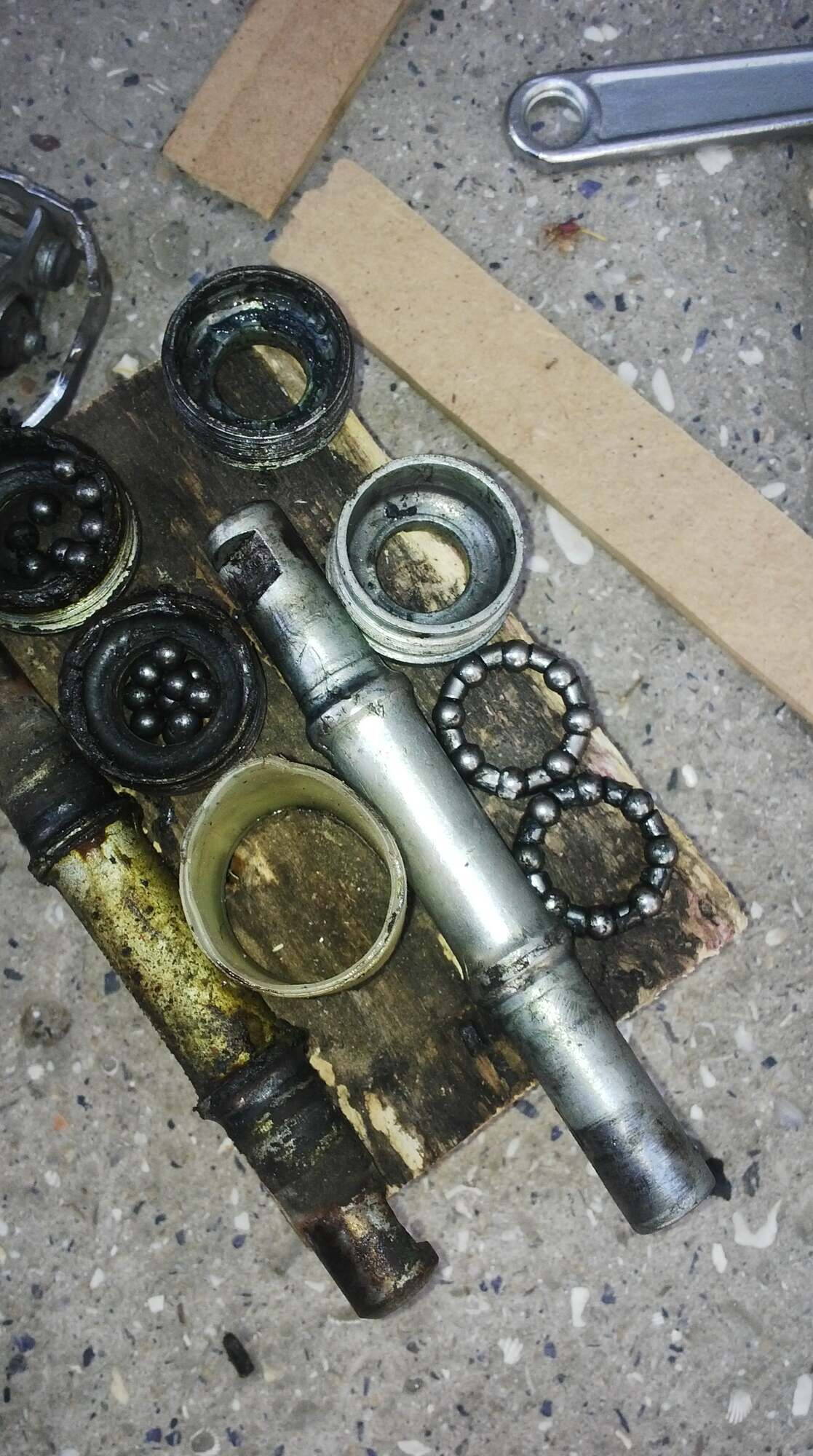

Сегодня решил подшаманить каретку и рулевую.
С рулевой было все просто:поменял подшипники,все почистил,смазал,зажал.
А вот с кареткой сложнее:она была в ужасном состоянии,ужасный люфтила.Разобрав ее,я увидел,насколько она ушатана :shock: Справа смазка в чашке полностью окаменела,и шарики кувыркались,как попало.Слева было чуть поинтересней,смазка смешаная со всем дерьмом,что там свалялось за годы эксплуатации , еще как-то держала шарики на месте. :ROFL:
Почесав черными руками башку,и посмотрев на эти чудеса,я понял что не стоит больше пользовать эту каретку.Заодно вспомнил то чудное время,когда я вставлял в свой ныне сворованый ПВЗ картридж под клинья( :lol: ),я специально не выбросил каретку(она была с небольшим пробегом(примерно 700км)).Откопав ее и найдя попутно 40 патронов 12 калибра( :eek: ),я принялся за установку.Вспоминая статьи Кисы,я хотел померять старые шарики микрометром,но лень взяла свое,и я кинул пока сепараторные,коих у меня всего 2 пары(не хватает насыпных).Чашки каретки ПВЗ кстати выше,чем стартоновские,но вошли,как родные.Смазывал все это дело литолом.
Несмотря на болезнь,прокатился пару кружков по Крыжановке,ощутив всю мощу затянутых с умом узлов вела=)
:velobig:
пара фоток ниже

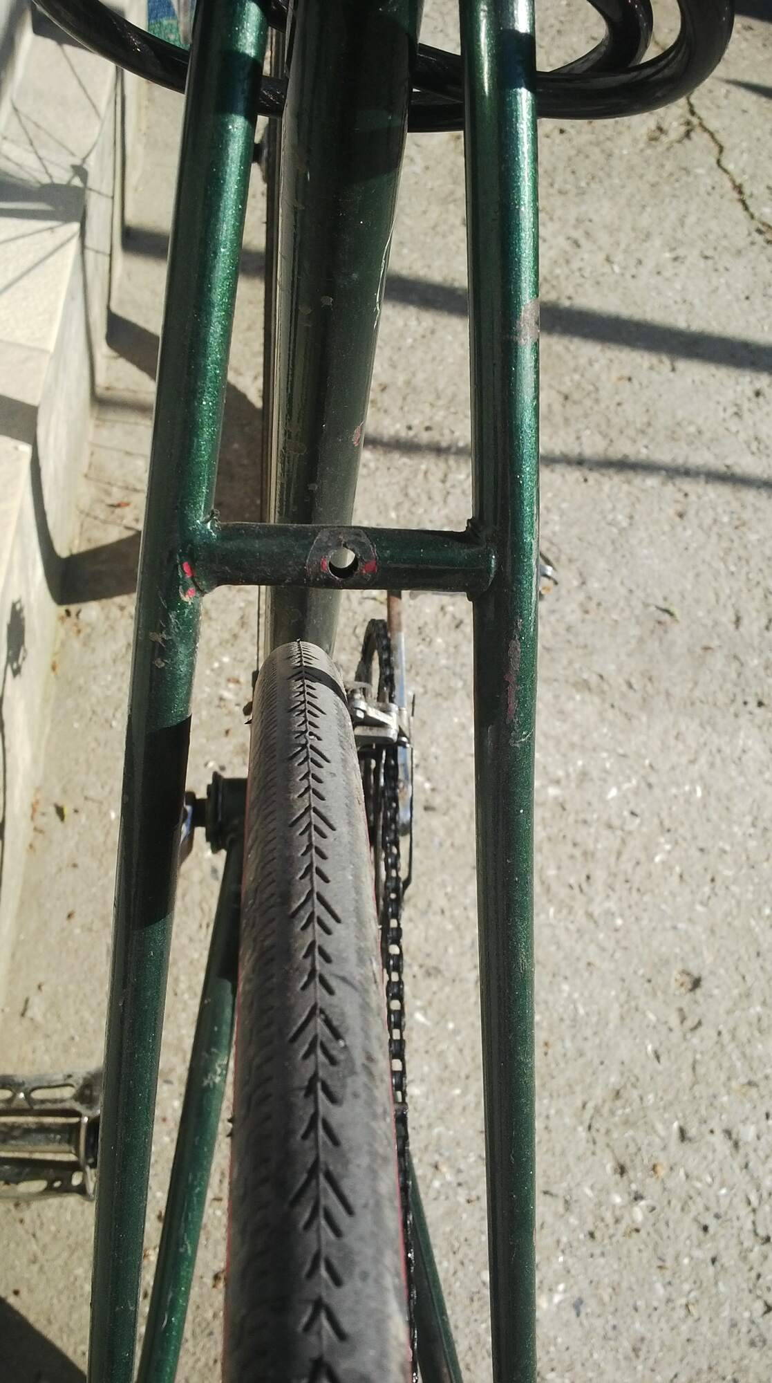

Теперь нужно переспицевать заднее колесо с правильным зонтом. Я так понимаю,обод должен находиться относительно середине между регулировочными гайками втулки,но не фланцев???Ниже фото с расположением колеса относительно задних перьев рамы.

СообщениеДобавлено: 09.05.2016 22:53
Сообщения: 88
Зарегистрирован:01.01.2012
СообщениеДобавлено: 09.05.2016 23:43
Сообщения: 206
Город: Odessa
Зарегистрирован:27.04.2016
axs
Спасибо :-)
Предыдущий хозяин вела наверное ничего не знал про зонт,и отцентровал обод по фланцам :-)
Laborare est orare
http://xt.ht/phpbb/viewtopic.php?f=31&t=323816#p1703770
axs
Спасибо :-)
Вы будете смеяться, но даже в некоторых мастерских при довольно солидных веломагазинах, люди считающие себя вело-механиками, не регулируют правильно зонт. Уже не один раз сталкивался. А ведь им платят за это доверчивые вело-любители...
:facepalm:

СообщениеДобавлено: 10.05.2016 10:14
Я по фоткам на планшете рассмотреть не могу, но по общему виду детали каретки иногда и не такие после шлифовки-полировки шепчут. Прежде, чем фоткать, оттереть уайт-спиритом нужно было. Какашки-то все видели, а состояние конкретно Ваших дорожек под ними не видно..
