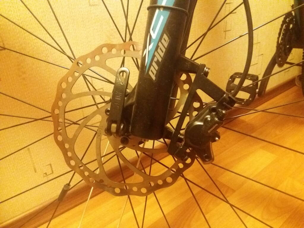

Привет, уважаемые форумчане!
Подскажите, такое допустимо по износу ротора или подскажите как можно исправить чтобы колодки терли по всей тормозной площади. Ротор 180 мм, стоит переходник
Прилагаю фото.
rotor.jpg [ 101.67 КБ | Просмотров: 4036 ]
adapter.jpg [ 23.38 КБ | Просмотров: 4036 ]

Забыл добавить, тормоза Shimano Deore BR-M615

шаебочек небось понаставил

Опустить калипер "ниже", то есть ближе к оси колеса

адаптр не подходит, возможно

покажите в профиль , как стоит тормоз и переходник на вилке , возможно что переходник стоит верх ногами

Та в том-то и дело что шайбочек нет.
20160510_214749.jpg [ 328.87 КБ | Просмотров: 3936 ]

Перевернуть и простить

Адаптер на 203?
Как-то не сходятся пропорции адаптеров тут
download/file.php?id=496754
и на реальном фото: download/file.php?id=496870&t=1

Чегой-то мне кажется, что если там что-нибудь перевернуть, то колодки до диска вообще не достанут.

Тогда - подпилить!

есть мнение что адаптер не отсюда, так как для 180 мм ротора и шимано машинки стоит вот такой:
OnWhsCb_7w8.jpg [ 141.61 КБ | Просмотров: 3822 ]
