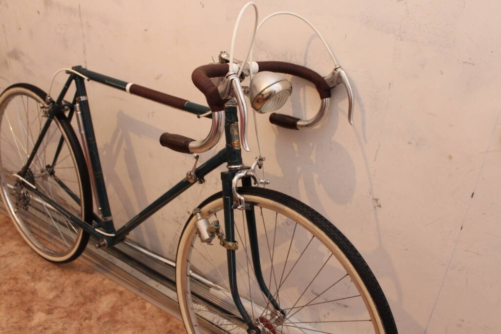

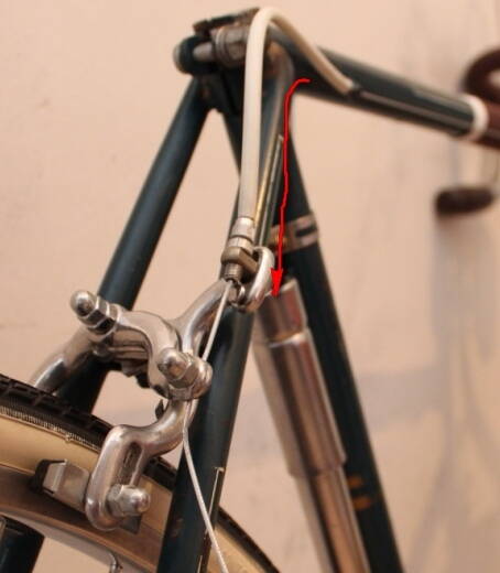

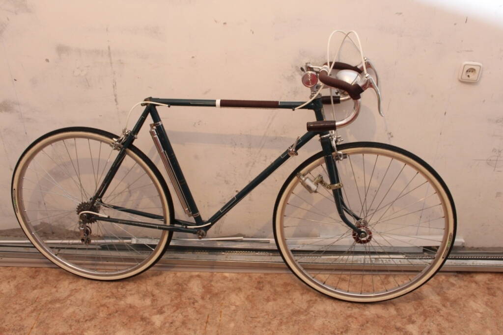

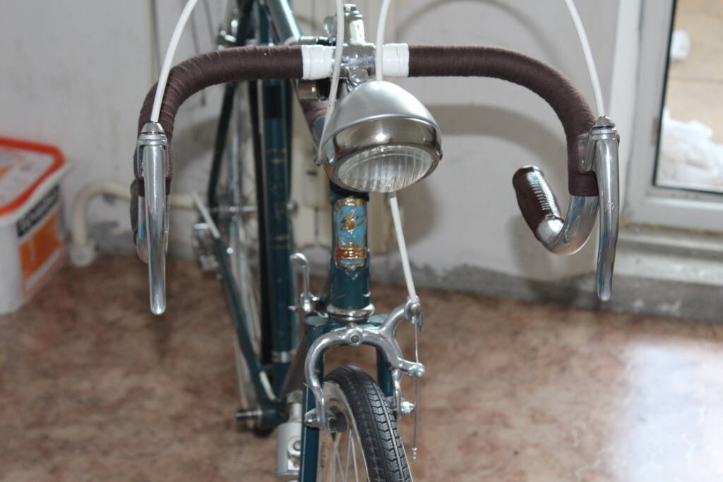

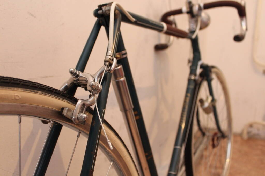

Как говорится делаешь наспех - сделаешь насмех. :D Мал по малу гадкий утенок начинает преображается. Брат подогнал ретро покрышки со старого евробайка. Седло на обкатке и полировке пятой точкой. В планах сделать дубовые щитки и заморить их в цвет под стать грипсам. Выявилась маленькая проблема с задними тормозом (на фото она видна) с левой стороны тормозная колодка прилегает идеально, а с правой на самом минимальном регулировочном уровне трет по покрышке. Думаю что данную проблема решится перестановкой заднего тормоза на перед, а переднего на зад :D С рулем пришлось комбинировать, так как хотелось сделать ХБ обмотку для верхнего хвата и оставить советские грипсы для нижнего (не знаю как другим, но мне они очень симпатичны).
Ну что, выкладываю фото проделанной работы, можете пинать :oops:

Интересно выглядит такая полуобмотка с грипсами.

Такие тормоза капризны, приходится колдовать с подгибанием пружины, некоторым поворотом оси в раме. А может слишком длинная и жёсткая рубашка отжимает тормоз вот так:
IMG_8958.JPG [ 97.14 КБ | Просмотров: 2142 ]
Это я неправильно понял, поэтому спрятал под спойлер при редактировании. О своём подумал :D - на днях воевал с таким. Да, действительно фигня непонятная. Может рычаг какой не отсюда? Чемпионовский какой... Не знаю..
Обычно я не люблю такое смешаное, или по кускам покрытие руля. А у Вас это получилось на удивление красиво.
Пока сомневаюсь, будут ли здесь смотреться деревянные крылья. Я бы либо оставил без них (действительно, для дождя его жалко использовать), либо поставил родные (или похожие эуропейские) в цвет рамы. Но пробуйте, не слушайте меня :D Пока очень красиво получается.

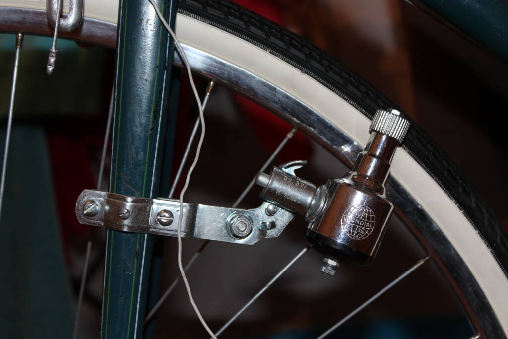

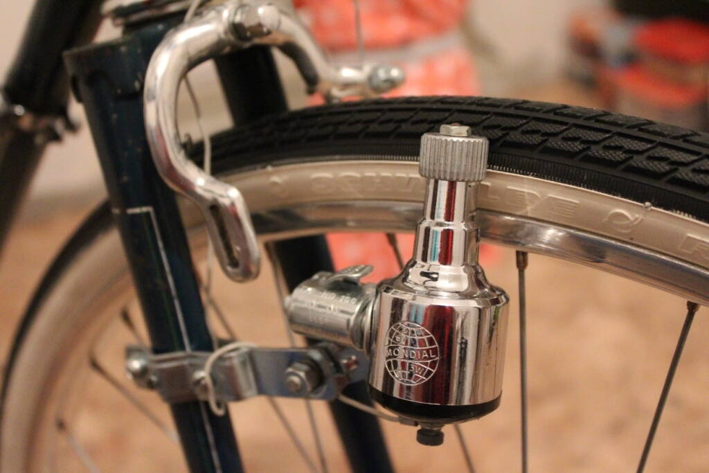

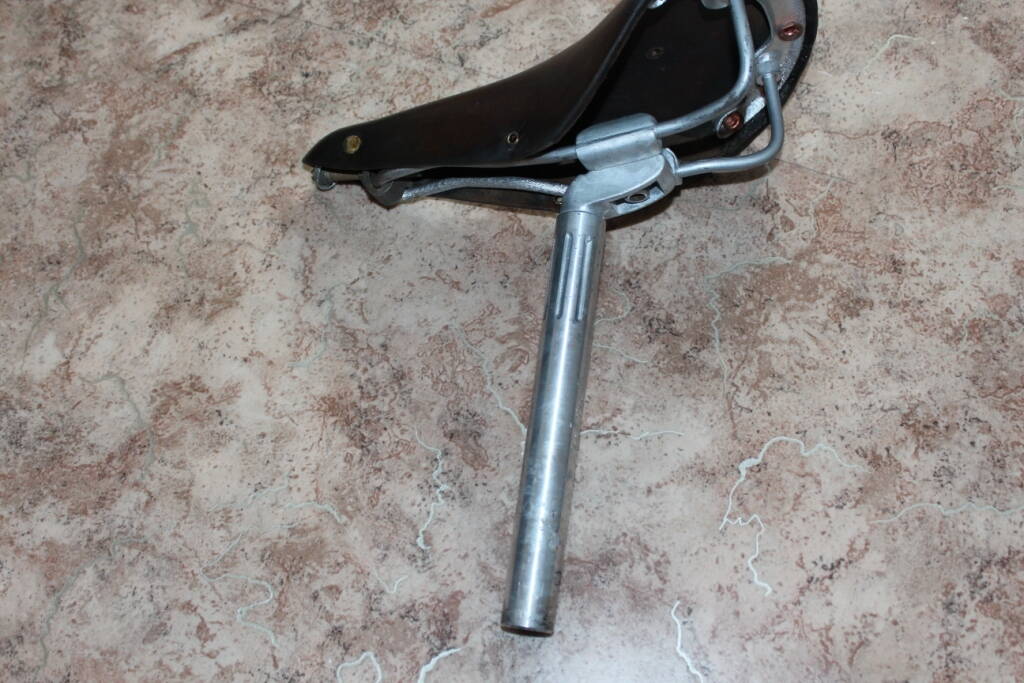

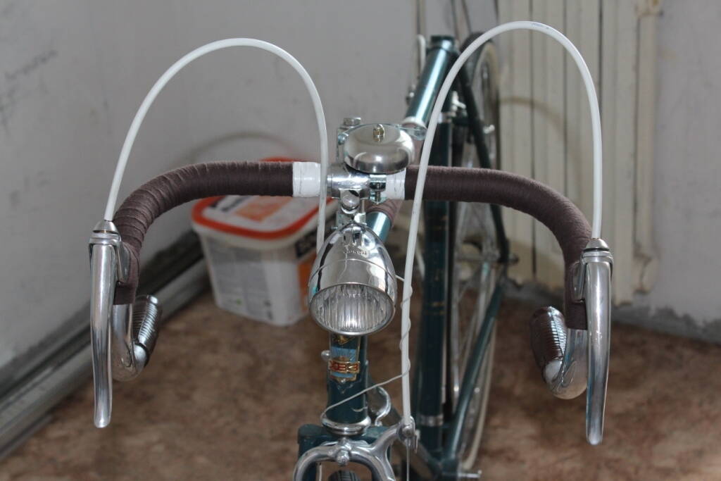

Модернизация спутника продолжается. :smile: Как говорится на вкус и цвет все фломастеры разные :D Но мнение со стороны очень важно, так как появляется назойливое желание что то еще добавлять и как итог может выйти велосипед индийского стиля :lol: Поменял фару и "динамку", задний фонарь в пути, приобрел подседельный штырь от старого Пежо диаметром 25 мм.(не лезет гад, буду точить). ААА чуть не забыл, еще звоночек приобрел по случаю на барахолке, чашка из алюминия была окрашена в черный, краску счистил, а алюминий отполировал. Вроде норм :smile:

Изоленту надо бы не белую на обмотке, лучше коричневую, динамка поставлена развёрнутой на 180 градусов ( я так понимаю или если там механизм прижима такой, то нужно на левое перо вилки ставить)

Согласен. :yes: Изоленту действительно надо коричневую, но её найти это целая проблема, но я в поисках. По динамке, я тоже думал что надо на другое перо, но на евро байке с которого я её снял она стояла именно так, вот поэтому я так её и поставил. Сегодня переставлю и посмотрю, что да как, одно уже точно вижу, что проводку провести будет удобнее.

Держатели задних колодок Вы поставили на передний тормоз, это не правильно. Выдернет колодки из держателей, а это опасно. Надо поменять местами передние колодки поставить назад так что бы лепестки упирались в верхние перья рамы, а те, что сзади поставить вперёд, так чтобы открытая сторона смотрела назад.
СообщениеДобавлено: 10.05.2016 21:35

Точно :oops: , огромное спасибо.

Немного похимичил с динамкой и получается, что не получается :D В креплении есть пяточка которая ограничивает поворот динамки и при перестановке на другое перо вилки угол "атаки" динамки становится неверным.
IMG_9067.JPG [ 263.53 КБ | Просмотров: 2041 ]
IMG_9069.JPG [ 223.12 КБ | Просмотров: 2041 ]
Комментарий к файлу: Вернул обратно
IMG_9071.JPG [ 317.11 КБ | Просмотров: 2041 ]

Подскажите пожалуйста, а обмотку делали уже коричневой лентой ? или это лак ?
З.Ы. Внимательно рассмотрел фото - лака не вижу, похоже на хб ленту - а насколько крепкой будет такая обмотка ?
