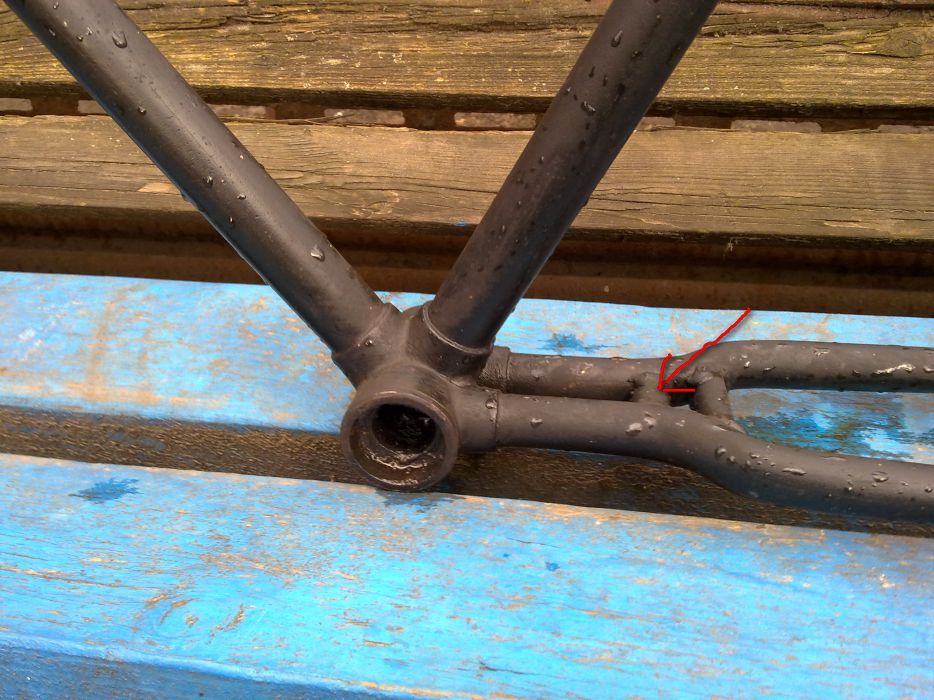

Подскажите пожалуйста, должна ли быть перемычка возле крепления щитка внизу в раме МВЗ 1956-1968гг? С уважением Анатолий.

У Вас рама либо В-114 (1956-1964), либо В-126 (1964-1968) (ну может самый-самый ранний В-138, но врядли). Посмотрите год выпуска на подседельном узле (последние две цифры). Если 1964 или 1968 год - возможны варианты...
Во-первых, не на раме В-114, не на В-126 такой дополнительной перемычки в районе нижнего мостика не было...
Да и с точки зрения конструкции, смысла в ней особого нету...
Во-вторых, у Вас явно видны следы сварки, а эти рамы не сварные, а паяные. Т.е. скорее всего нижний мостик в процессе эксплуатации отошел, его приварили назад и для надежности конструкции поставили дополнительную перемычку, чтобы перестраховаться от подобного дефекта в будущем.

Спасибо за исчерпывающий ответ. С уважением Анатолий.

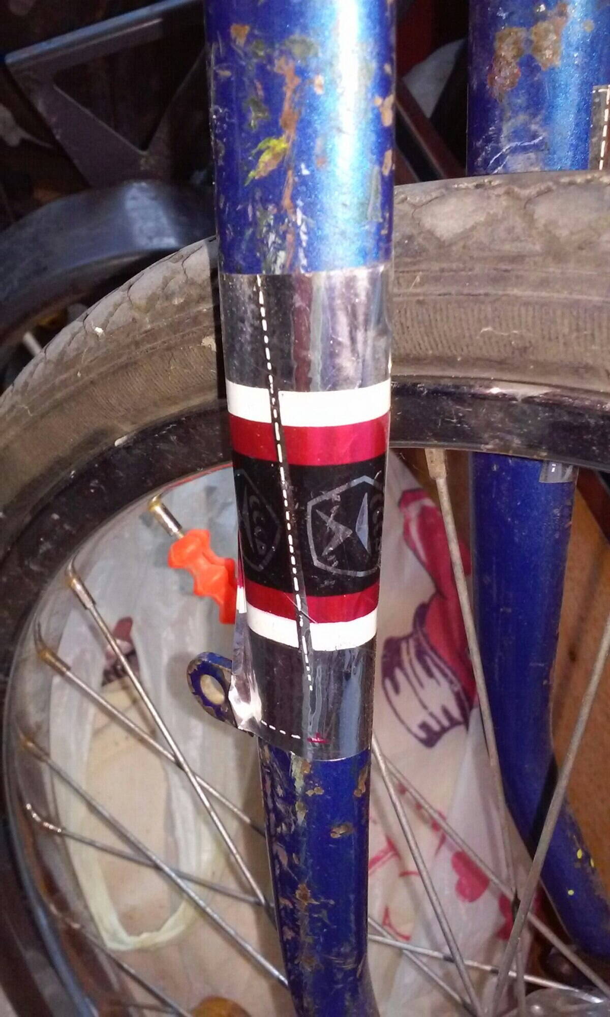

Поделились тут со мной такими фотками. В общем они соответствуют легенде о том, что аисты были зелеными, а мински синими. Жаль детальных фото аиста нету, чтобы проверить легенду о знаке качества.

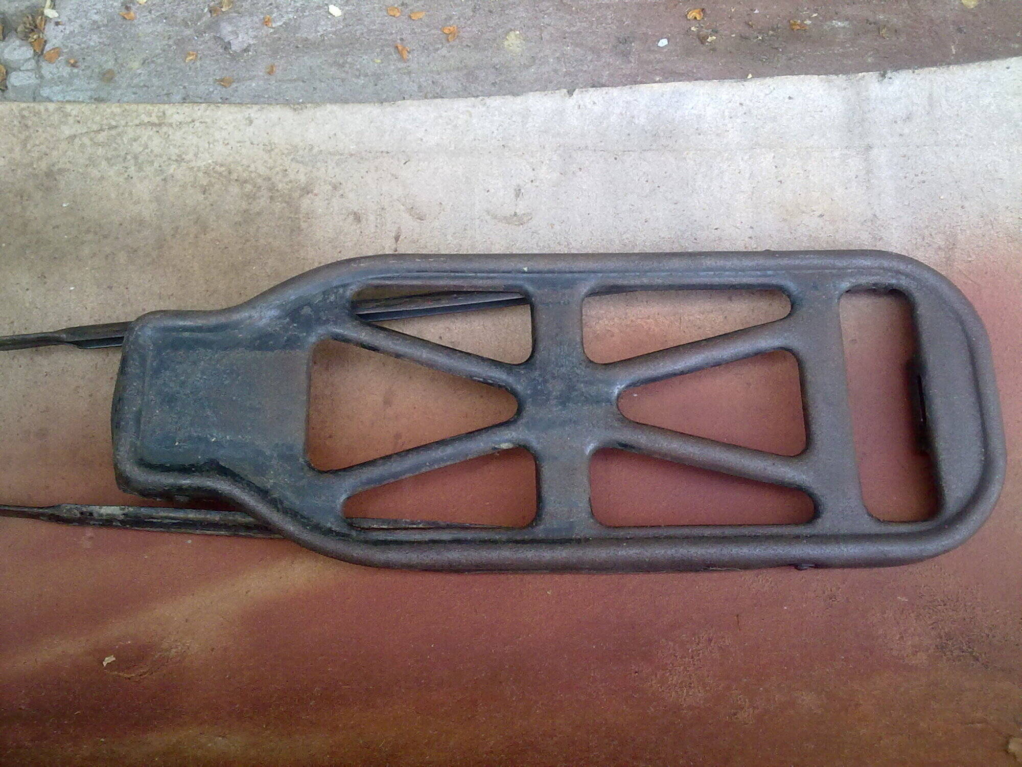

Уважаемые коллеги, на каких моделях стояли такие типы багажников? (Интересует багажник для Минска 1972). С уважением Анатолий.

Такие багажники ставились начиная с модели В114 (50-е) и вплоть до 80-х гг. Т.ч. для 72 года этот багажник стабильно подходит.

Действительно, такой багажник впервые появился на самом раннем В-114 в 1956 году и устанавливался до средины 1980-х на модели 111-321 "Минск" (кстати, модель 111-322 "Минск Люкс" имела другую форму заднего багажника).
