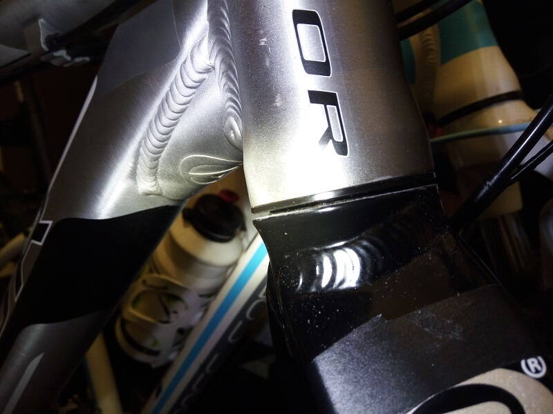

На новій ригідній вилці відсутня виїмка довкола штоку на короні.
Через це нижнє кільце рульової не лягає щільно на корону всією площиною, лишається зазор десь близько міліметра.
Люфту немає, все зібрано щільно, кільце затиснуто.
Рульова 1 1/8", на промах.
Забити?
Якось сточити кільце?
Шукати нове кільце? Вони взагалі існують окремо? Якщо так, то за якими критеріями?
Дякую.

Я думаю нужно корону торцевать.
Кольца бывают, не все меняют кольцо
при замене вилки, у меня было пару, но
найти не могу.
Можно выточить.
P.S. никогда не видел выемку под кольцо.

Мій варіант :забити :yes: в самого так з рігідною вилкою
найти не могу.
Можно выточить.
Корона пласка, тут все добре. Та й зазор рівномірний по всьому діаметру.
Я теж не бачив доки не зіткнувся із цим зазором та не обдивився уважно знятий РШ Рекон. Довкола штока невеличка виїмка таки є.
Ухти, я не один :roll:
Давно так їздиш? Нюансів нема? Люфти не з'являються?
Дякую :)

купив раму разом з вилкою десь пів року назад, вилка рідна варіант мтб-сіті, знизу в рульовій непоганий ущільнювач, рульову до мене ніхто не перебирав мабуть бачив він тільки асфальт бо змазка рідна була й вже добре підсохша,люфтів не має десь так.

Окремих ущільнювачів знизу я у себе не знайшов, лише зверху.
Знизу промпідшипник та кільце штоку (розрізане). Рульова, як її назвав Author, "Author integrated". Фактичний виробник невідомий :)
Дякую.
Дивлюсь фото заводських рігідів (за посиланням великі фото):Cannondale Bad Boy, Giant Rapid, Specialized Stumpjumper. У всіх між вилкою та рамою видимий зазор. Прикол рігідних вилок? :)
Заспокоївся трохи...

Прикол рулевых. У меня была рулевая с нижним уплотнителем,
пластиковая шайба которая надевалась на упорное кольцо.
Выбросил его, под неё набивался песок.
Люфтов никаких не будет.

Дуже дякую.
Смутило те, що на Реконі такого зазору не було.
Сподіваюсь, так і буде :)
