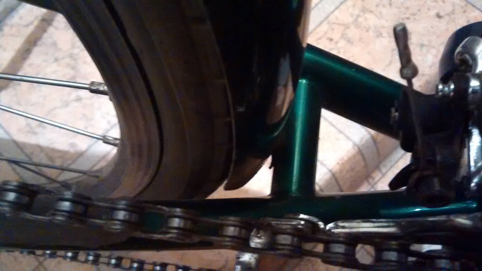

Есть хромолевый фреймсет с 28-ми колесами, сейчас стоит резина 622х37, хотел бы заменить на что-то пошире(40-50). Но вопрос в том что в раме не очень много места :( особенно до перемычки перьев на фото видно. Расстояние на втором фото от середины покрышки до перемычки примерно 15мм(не до крыла, до крыла меньше). Дропауты косые и втулка с эксцентриком, можно ли ее задвинуть дальше и таким образом получить большее расстояние до перемычки?
Конечно можно.

RostiTorth писал(а):
Конечно можно.
Возможен ли перекос колеса, например при прыжке с бордюра на скорости и т.п., так как дропауты не вертикальные и используются эксцентрики?

Можно.
Возможно, если слабо зажать, или сидеть в седле как статуя.
Вопрос - а нафиг нужна пухлая резина на 28" колесах? Для песка 45 - не хватит, в грязях малый зазор забьёт говнами, на камнях надо давление повыше, а то змея покусает.
26" Колеса отпадают.
Тоді тільки підбирати товщі покришки. Там де покришка може терти по рамі краще наклеїти захисну плівку типу оракалу. Кріплення крила можна переробити щоб збільшити відстань. Крила будуть працювати менш ефективно - можуть знадобитися ширші.

В общем если убрать стопор из дропаута, снять крыло и задвинуть ось глубже в дропаут все должно получится и перекос колеса под нагрузкой маловероятен?
