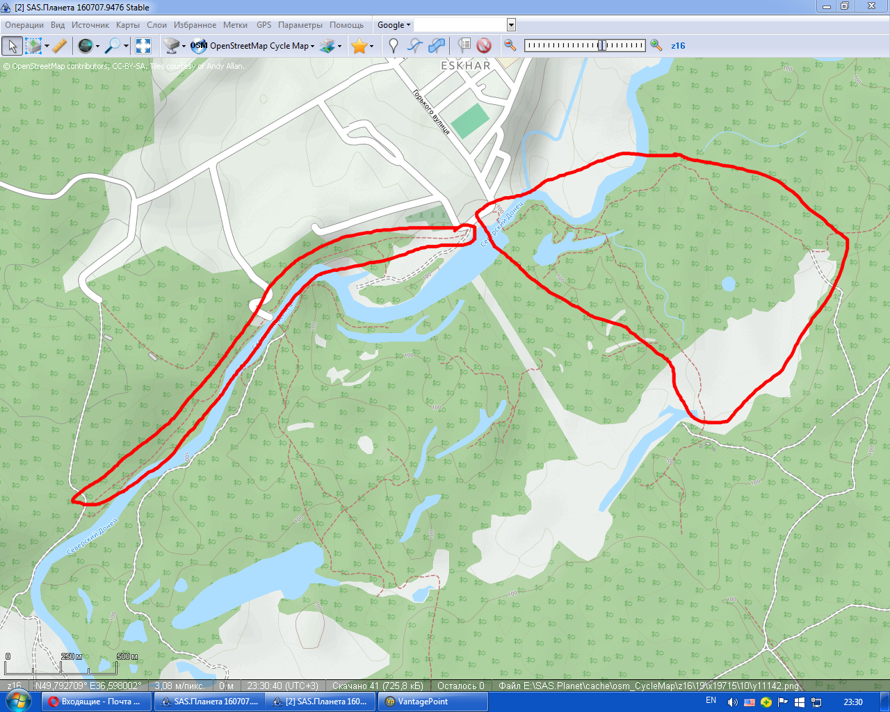

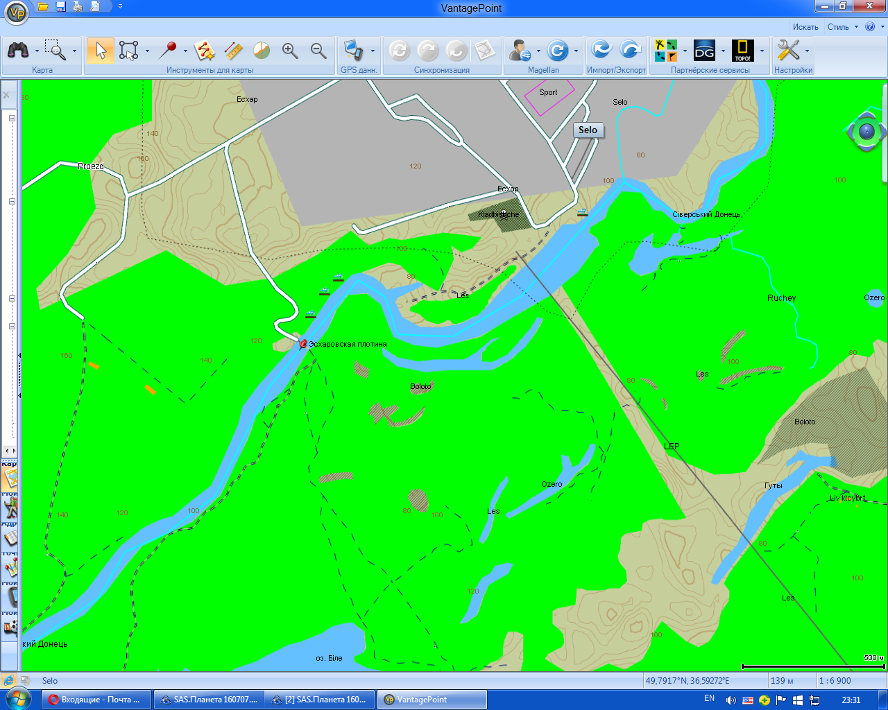

СообщениеДобавлено: 19.07.2016 23:36
Сообщения: 1173
Зарегистрирован:18.03.2013
Вот, смотри на картинках. Красным цветом обвёл тропинки, которых у тебя нет.
2016-07-19_233040.png [ 545.76 КБ | Просмотров: 11245 ]
2016-07-19_233109.png [ 423.35 КБ | Просмотров: 11245 ]

СообщениеДобавлено: 20.07.2016 00:22
Сообщения: 1130
Город: Харків, Холодна Гора
Зарегистрирован:02.10.2006
Ага, ясно. Нет тех дорожек, которые обозначены как highway=footway. А те тропинки, которые обозначены как highway=path, присутствуют.
Вообще-то highway=footway обозначают тротуары, которые идут не вплотную с дорогой или пешеходные дорожки. Обычно асфальтированные или вымощенные плиткой. А лесные тропинки обозначаются как highway=path. Откуда в лесу тротуары - загадка. :oops:
Почему в карте отсутствуют тротуары - буду выяснять. Вроде бы это связано с ошибками маршрутизации под Навител (я использую набор типов Навител, потому что он шире, чем стандартный гарминовский). Тогда решили вообще выкинуть тротуары из карты, а то Навител иногда пускал по ним автомобили :)
