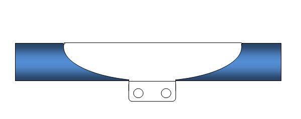

Victor Reshetnjak Я уже запутался,оптимальнее всего будет вот это, download/file.php?id=498771 я правильно Вас понял? :smile:
Да, там распределение нагрузки по пластине самое оптимальное. Эллипс распределяет нагрузку наиболее равномерно в самой накладке.
Вариант КИСЫ с накладным хомутом поверх эллипса - тоже самое и проще в изготовлении.
Вариант ниже создает очень большие напряжения рядом с хомутом с обеих сторон.
накладка2.JPG [ 16.5 КБ | Просмотров: 2895 ]
Моя нанолабораторія.

Victor Reshetnjak писал(а):
Вас понял, изготовлю элипсную накладку. Спасибо.

СообщениеДобавлено: 17.05.2016 09:44
Сообщения: 4621
Город: Зеленодольск
Зарегистрирован:08.07.2014
БолшиеКолёса
Прочнее второй вариант.
Хоть в первом хомут и шире, но в точке касания прямоугольника с овалом накладка порвётся. Другое узкое место - сами крепежные отверстия.
