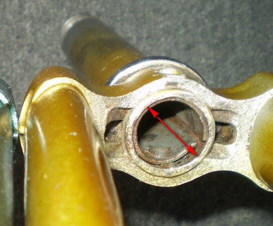

Похоже на очень халтурное родное исполнение. Правда, настолько халтурного я не видел, тем более, 70-е гг.
Если это таки стартоновская вилка, в штоке должно прощупываться или просматриваться сужение - утолщение стенки трубы.
Ну а если это турист - вот этот диаметр должен быть 22 мм (на стартоне - заметно меньше, около 20)
v3.JPG [ 81.2 КБ | Просмотров: 10310 ]
