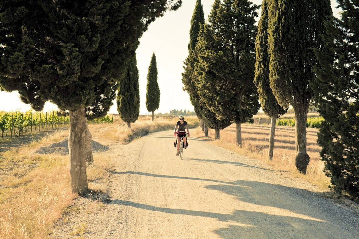

Я бы добавил, что универсального решения все равно нет, поэтому я за ним не гонюсь.
В мае я наконец то прокачусь по L`Eriocеским белым дорогам.
Твердый грунт. Вперемежку с асфальтом и брусчаткой, от галечной, до блочной.
Вот и думай, что предпочесть, сколько набить. Ладно бы был просто кусок, проехал и забыл, а у меня неделя такого "безобразия", из одного в другое и обратно.
И даже рискнул бы ехать на сликах, бо если будет солнце, то...
biking.jpg [ 281.04 КБ | Просмотров: 2537 ]
А если вдруг дождь, тогда оно будет примерно вот так.
CcozhhSWEAA4HAS.jpg [ 43.67 КБ | Просмотров: 2537 ]
