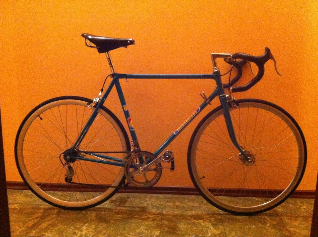

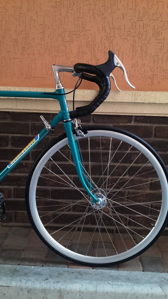

"Ветерок" немного преобразился, заменил вынос, руль анатом. И установил надёжные флипера.

Так не и понял, какие тормоза сзади поставили? :roll:
И коллеги, какие посоветуете бюджетные тормоза назад? Крокодил у меня собственно аналогичный) не могу понять какие брать Tektro R369 или
Tektro R359 или Tektro R315 или Tektro 800A?

Sorry за поздний ответ в Новый Год так сразу и не ответишь :D. Я ставил тормоза Tektro R539 (47-57мм).
Есть куча других вариантов. почитайте, я тогда слегка поморочил себе мозги.
viewtopic.php?f=31&t=252445&start=120

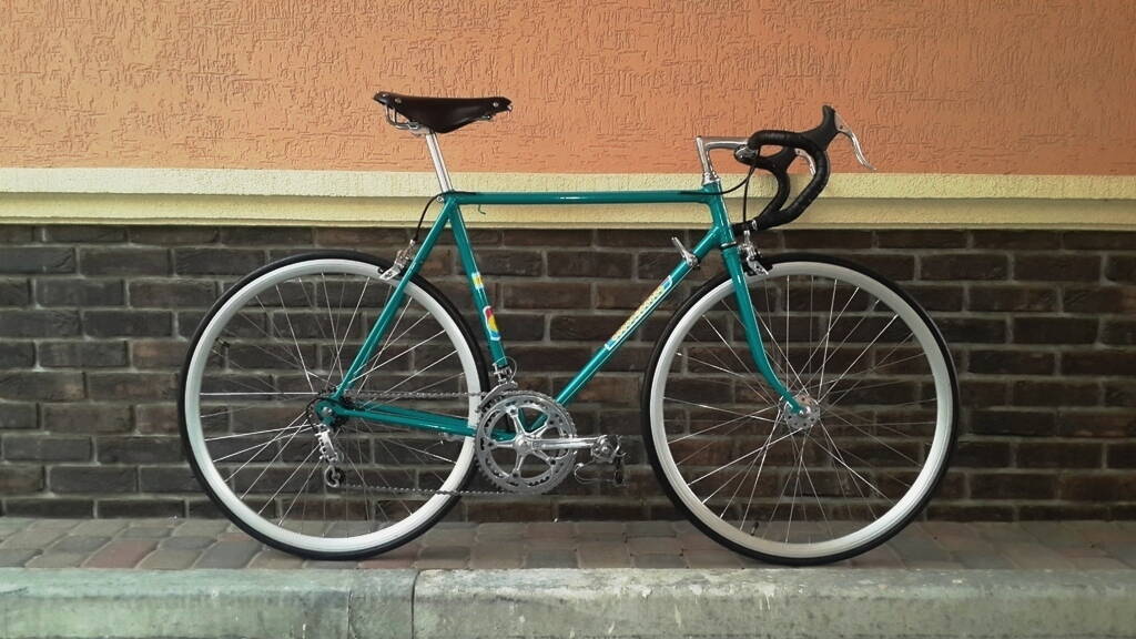

Вчера катнул привычный маршрут 32 км. на "Ветерке"- было желание обкатать новую ведущую звезду 54т
Скажу честно просто КАЙФАНУЛ :yes:
Сравнивать Фикс и Шоссейник не стоит, это разные велики и разные ощущения. :yes:
Надо просто иметь много разных ощущений :D :wink:

Я поставил Tektro R539 (47-57мм), мне очень нравятся.

СообщениеДобавлено: 26.05.2016 08:54
Сообщения: 898
Зарегистрирован:23.03.2015
Похоже я не закончу этот велик никогда. :facepalm: (но мне нравится с ним возится) :wink:
Система ,именно та которая мне долго снилась, наконец материализовалась и ко мне приехала :D
Осталось ещё удобно усесться, то вынос коротковат, то длиноват. Уже ясно что только методом проб и ошибок я найду своё положение на нём. Это только второй вынос :lol:
Комментарий к файлу: Почти нулячая:) из трех систем СЗ (Харьков, Литая и ИРЗ) она на вид самая качественная, полирну и засияет !
IMG_3551.JPG [ 144.05 КБ | Просмотров: 3270 ]
