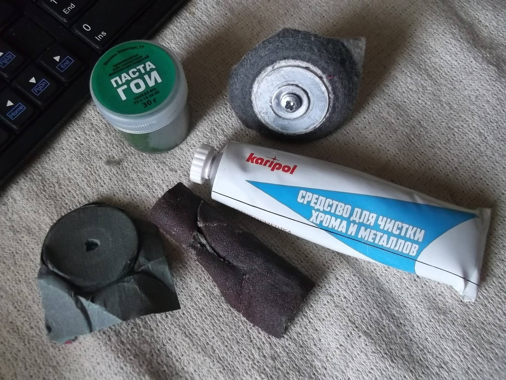

Всем привет, есть пара таких вопросов:
1. посоветуйте как эфективно полирнуть чашки рулевой, втулки, педалей не выбивая их, какую-нибудь приспособу в ответ на зажате конусов в дрели

1. Нереально, тем более, что речь про эффективность.
2. Есть смысл выкинуть его, если люфты критические. А вычищается все полосканием в моющем средстве и растворителях с последующей продувкой. Можно и шприцом "вымыть", но нудно.
Дремель/бормашинка/маленький_дриль + фетровий диск + паста ГОИ. Шліфувати - не можна, повиїдаєте ями.

СообщениеДобавлено: 30.05.2016 18:24
Сообщения: 30
Зарегистрирован:30.05.2016
-=LeLik=- писал(а):посоветуйте как эффективно полирнуть чашки рулевой.
Дрель, большие шайбы(30 и 37мм) для фиксации шлиф. бумаги и фетра, шлифовка 125/1000 и полировка фетр, керосин, паста karipol.
Упорство и мастерство не будет лишим.
DSCF3646.JPG [ 864.26 КБ | Просмотров: 10866 ]
DSCF3645.JPG [ 895.08 КБ | Просмотров: 10866 ]
Последний раз редактировалось Маскаль 09.06.2016 15:26, всего редактировалось 1 раз.
Все зависти от Вас, в том числе от Ваших прямых рук и знание материала обработки сопромат не будет лишним.
-=LeLik=- , дерзай у тебя всё получится, практика критерий познания...
DSCF3648.JPG [ 852.47 КБ | Просмотров: 10860 ]
DSCF3651.JPG [ 823.19 КБ | Просмотров: 10860 ]
