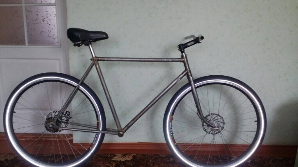

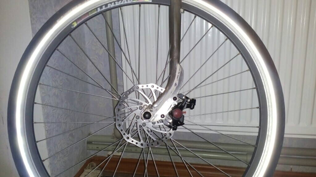

Всем форумчанам здравствуйте. Посоветуйте как поступить с передним креплением суппорта, не слишком ли я его длинным в верх сделал? Может стоит сточить до середины изгиба? Просто не знаю в какую сторону осущетвляется нагрузка на вилку при торможении. Рад выслушать Ваши советы по этому поводу. С ув. Сергей
IMG_20160603_214948-1024x576.jpg [ 124.21 КБ | Просмотров: 2586 ]
IMG_20160603_214955-1024x576.jpg [ 124.43 КБ | Просмотров: 2586 ]

Еще немного фото
IMG_20160415_092134-1024x576.jpg [ 108.11 КБ | Просмотров: 2578 ]
IMG_20160415_092449-1024x576.jpg [ 124.16 КБ | Просмотров: 2578 ]
IMG_20160415_100033-1024x576.jpg [ 106.38 КБ | Просмотров: 2578 ]
IMG_20160415_122937-1024x768.jpg [ 169.25 КБ | Просмотров: 2578 ]
IMG_20160415_122923-1024x768.jpg [ 150.04 КБ | Просмотров: 2578 ]
IMG_20160415_123014-768x1024.jpg [ 157.36 КБ | Просмотров: 2578 ]

Не знаю. Но, кмк, разумно усилить оба пера. А если финансы потянут - брать вилку изначально под дисковые.

тут на днях читал, что чел погнул раму туриста, затормозив на переднем колесе. (стоппи).
Разумно ли диски ставить на мягкий вел :oops: ? я отмел турист для себя.

Турист не спутник. Я на туристе заднее перья руками правил, а тут не то, рама крепче. Обкатывал его уже, и пробовал заднее колесо подымать, не чего не погнуло.

Скажем так: Старый Спутник из 70-х, крепче нового Туриста из 90-х.

Усиление надо снимать, левое и правое перо получаются с совершенно разными характеристиками, вилку будет сворачивать каждый раз винтом. Усилие при торможении направлено: основное в верх и в перед, то есть если провести прямую через ось колеса к точке по центру тормозной колодки, а от этой точки на 90 градусов в направлении вращения тормозного диска.

Сделал так, потому что могло случится с моей вилкой так. А спутник мой 71 года. На дропе заднем выбито. Основная нагрузка идет в принципе на левое перо вилки, а вот правая может и играет аж до короны, но тормозил и не видел не каких либо уходов в сторону правого пера вилки.

Я написал про работу вилки на неровностях, если есть сомнения то можно плавно вывести на от лапки крепления где-то к середине длины усилителя. Тут надо понимать, что такие переделки каждый делает на свой страх и риск.

На фотографии скорее всего китайская пластилиновая вилка, такие деформации без разрывов говорят о излишней пластичности металла вилки.

Посмотрел и решил наверное оставить так как есть. Ибо сточив его до середины изгиба левое перо все равно уже не будет гасить вибрации, имхо. Если и сточить то только 10-15 мм.

Тонконогі вилки так буває гне і фірмові, і не тільки з дисками, а й навіть з барабанами (де reaction arm набагато довша і зусилля на вилку в рази нижчі). А от стандартну китайську вилку (таку, яка зараз на Десні 2.0 стоїть) зігнути важче - труби більш дубові і діаметри більші.

На Десне 2.0 вполне приличная вилка, да и длина у неё большая.
