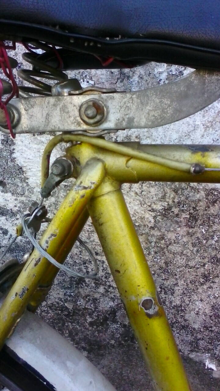

здравствуйте уважаемые. сегодня стал обладателем велосипеда "СПОРТ" В-542 75года в. в очень хорошем состоянии. как я понял это тот же турист, спутник, или ошибаюсь? собственно вопрос в следующем. можно ли на его раме построить шоссейный велосипед?
не получится из-за длинной базы, плюс материал труб не тот.

СообщениеДобавлено: 04.06.2016 18:17
Сообщения: 4271
Город: batym, Israel
Возраст: 64
Зарегистрирован:10.08.2007
Шоссер - нет. Рама длинная, мягкая, посадка на ней высокая. Разгон - вялый, сопротивление воздуха, из за высокой посадки, на скорости и против ветра - выше, чем у шоссера.
Туринг, утилитарник - может получиться вполне хороший.
СообщениеДобавлено: 04.06.2016 22:57
Это действительно не шоссейник, но вполне приятен.
СообщениеДобавлено: 04.06.2016 23:26
Вітаю!
Чистий шосер не вийде, але хороший велосипед - запросто ! ;)

вот начал реставрировать. выкинул крылья, поменял седло, колеса от моего стартона. делал пробный заезд по трассе николаев-херсон. накат отличный. в планах порошковая покраска и мелочи.

СообщениеДобавлено: 05.06.2016 21:48
Сообщения: 11240
уяссе, на ходу снимут с вела ради колесиков :D
СообщениеДобавлено: 05.06.2016 23:16
Задний упор рубашки тормозного тросика как то странно задран в верх, надо бы опустить.

Экземпляр в хорошем состоянии, мог бы быть первым в коллекции. Докупить родных деталей только. Дело Ваше, но грех такое обдирать и переделывать, я бы восстанавливал.

пока оставил, в планах купить стартон и сделать шоссер, а этот будет с крыльями и багажником как туристический
СообщениеДобавлено: 07.06.2016 00:06
Да, колёса эти вообще здесь к чему? (Кстати, какая гирина шин?)
Хрен с ним, с оригиналом - не всем это подходит, но элементы должны соответствовать друг другу не только по внешнему виду. На туринги по уму устанавливаются шины шириной 32 мм (для чистого асфальта можно 28, для преимуществеено плохих дорог - 35) на одинарные алюминиевые, а лучше стальные обода посадочной ширины ок. 19-20 мм. Стальные-то лучше, но при них нужно что-то решать с тормозами. Я выкрутился разными ободами: http://tourist.kharkov.ua/phpbb/viewtop ... 5#p1500663
И ещё, туристовский баран неудобен - слишком узок.
Дык, у Вас стартоновская рама есть? Обвес нормальный поставить, колёса эти туда.
СообщениеДобавлено: 07.06.2016 07:53
Сообщения: 12
Город: николаев
Зарегистрирован:22.05.2016
ширина шин 28. (они стояли на моём старте)
старт-шоссе тоже есть но там пришёл конец резьбе в стакане каретки. нашёл на олх Стратон в сборе за нормальную цену, заказал из за рамы, с дня на день должны привезти. тогда колёса верну а сюда поставлю 32
СообщениеДобавлено: 07.06.2016 08:40
А, ну так уже как-то логичнее.
Только из-за резьбы новую раму покупали? Это вроде того, как новый русский менял машины, когда пепельница наполнялась :D
Познакомьтесь с деятельностью коллеги Maxim_Sed viewtopic.php?f=31&t=299587&start=300#p1694450 - фактически, он может вставить любой вал в любую раму с любым стандартом и состоянием кареточного узла. И дешевле новой рамы, и вечно.
