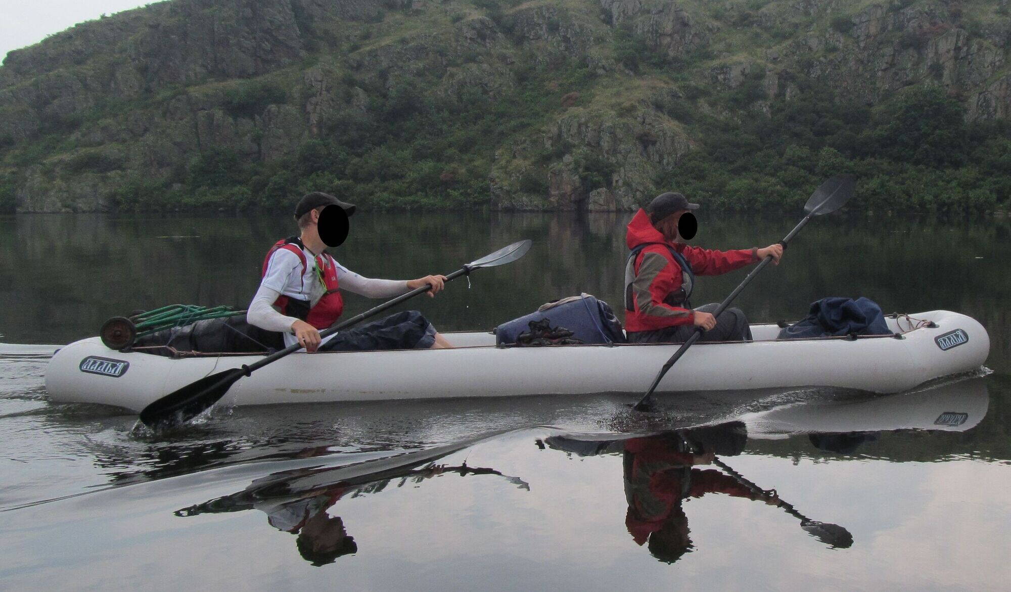

И небольшая ода о скегах.
Друг все жаловался что мою тестовую сильно виляет, поэтому мы ему сделали скеги из воздуховода, я же решил плыть так, и он через какое то время удивился, увидев что я почуму то плыву достаточно ровно, но в действительность я просто чуть лучше гребу и по сему не заметно как я рулю, и кажется что плыву ровно не корректируя курс, хотя некоторые усилия я к этому прилагаю, но посмотрел и попробовал как новая Ладья идет со скегами решил что и себе поставлю, был удивлен когда попробовал развернуть лодку, скег довольно сопротивляется. На водохранилеще нос моей байды вечно тянуло в лево, нос ладьи со скегами оставался на курсе, конечно боковым ветром всю лодку немного тянет но курс она продолжает держать. Если честно когда он хотел их себе ставить я не верил в их эфиктивность и ошибался.
Мне вспоминается как наш камрад который держит каяк клуб пошутил надомной, я взял САП и говорю мол, "а как скег крепить?", а он мне мол "плыви так".Ну я и попробовал и с одного гребка меня развернуло на 180 гралусов, учитывая что сап тоже плоскодонка то о эффективности скега вроде опасений у меня быть не должно было но все же как то я недоверчиво смотрел на это пока не попробовал.
СообщениеДобавлено: 06.06.2016 19:14
Сообщения: 139
Город: Харьков-Киев
Возраст: 56
Зарегистрирован:22.05.2013
Можно подробнее? И почему во множественном числе?
Мои: дорожный 29" Rog Shimano 21speed; 28" Rabeneick Sram S7
Жены: городской 28" Kettler Sram S7; типа МТБ 26" Rixe Sram S7
Дочкины: городской 24" Rog Shimano 18speed; 24" Boomer Sram S7
СообщениеДобавлено: 06.06.2016 19:40
Сообщения: 87
Город: Одесская область
Зарегистрирован:28.03.2010
a.Stepa писал(а):
Конечно, покупаем пластиковый воздуховод прямоугольный 6 на 12см кажется и отрезаем 16см от него, срезаем одну стенку которая 6 что бы получилась буква п, и один угол который будет смотреть вперед срезаем немного и закругляем.
Вот на этом видео видно как и что https://www.youtube.com/watch?v=vuWSj8-oUXg мы сделали чуть проще вид но зато больше площадь.
А во множественном, так как ему скег можно приклеить только на балон, а клеть только на один баллон не по феншую, это мне проще у меня дно касается воды и я могу приклеить один посередине.
Но себе буду делать другую конструкцию, по типу руля но неподвижного, что бы скег можно было поднимать опускать, а то как то мне кажется неудобным когда перед порогами или мелким участком нужно выплывать на берег и снимать,хочется иметь возможность быстро поднять скег что бы не цеплять водоросли те же допустим. Я в походе плыл ближе к берегу что бы меньше веер мешал, а он не мог так как собирал все водоросли.
