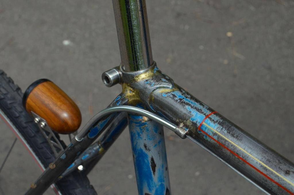

При детальном осмотре напросился вопрос следующего характера. На правом верхнем пере.....
- это то что я думаю??? :shock: :shock: :shock:
Так сказать дань- ременной передаче?
Ремень заводился цельным???
Если задаю глупый вопрос, прошу простить и объяснить, сори за темой не следил. :pardon: :-D

Влезу. Да, Леня, ремень не цепь, он должен быть цельным ( есть, правда, экзотические варианты наборных ремней) Поэтому на ременных велосипедах делают правый задний треугольник разьемным тем или иным способом. Мне, например, нравится сдвоеный дроп - один дроп припаян к верхнему перу, другой к нижнему, и они накладываются друг на друга.
Иногда, чтобы не резать раму, ремень проводят через ролики вокруг нижнего пера, но это порнография.
Кронштейн фонарика трогать не буду,меня он устраивает,а вот над кронштейном фары стоит еще подумать.Да тормоз с динамовтулкой существует.Скорее всего роллерный тормоз.
Брукс даа ,ну пусть будет маленькая мечта,авось сбудется :roll:
Времени и ручного труда вложено реально много.Причем все делалось собственноручно.Были конечно подсказки в некоторых деталях от отца.Но руки делали одни. :oops:
Да,ремень сквозь раму,не разрезав ее никак не продеть.По этому так.ВОЗМОЖНО в дальнейшем,когда овладею пайкой будет данное место переделано на изящный замочек. :smile:
