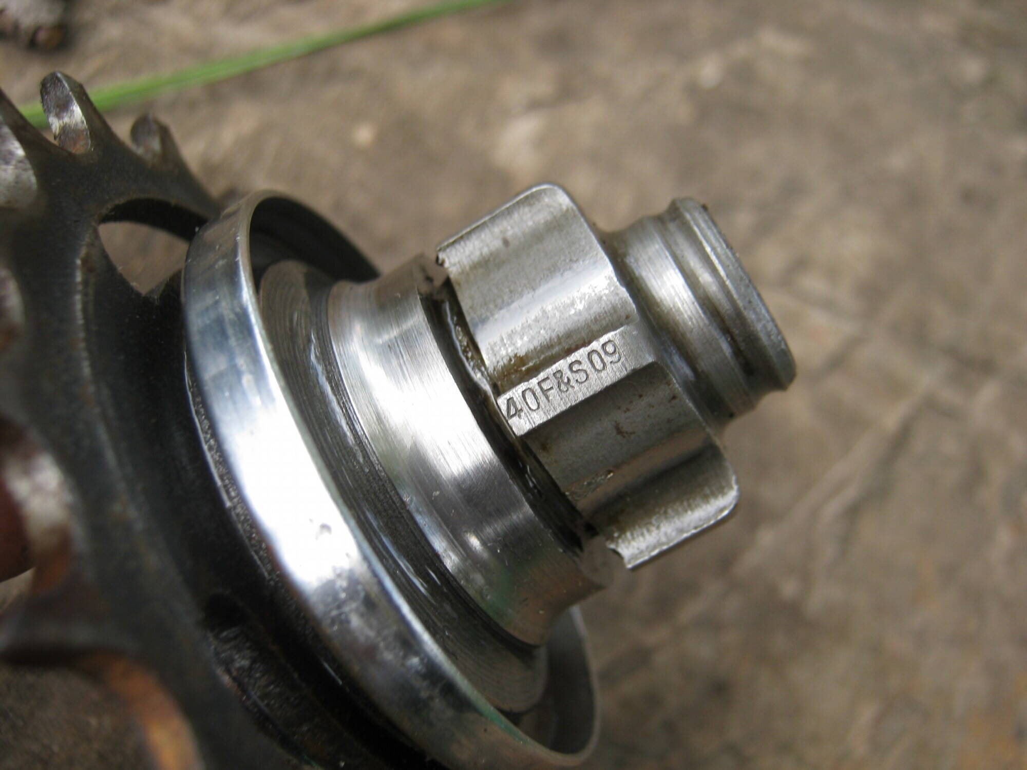

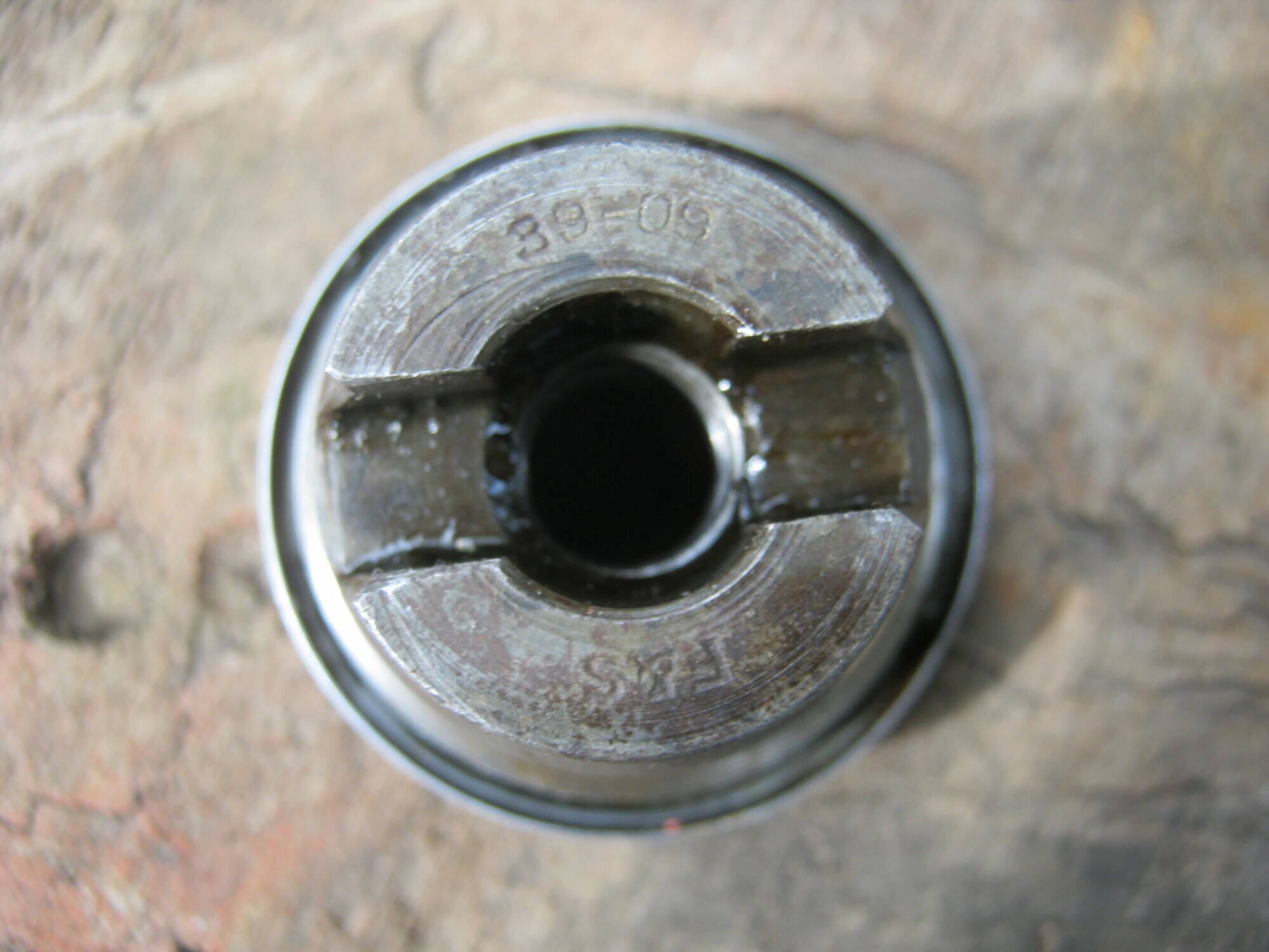

чуток фоток... флиппер с заднего обода, задняя втулка, рулевая трубка...
IMG_7679.jpg [ 523.83 КБ | Просмотров: 2463 ]
IMG_7681.jpg [ 509.83 КБ | Просмотров: 2463 ]
IMG_7682.jpg [ 759.1 КБ | Просмотров: 2463 ]
IMG_7683.jpg [ 499.18 КБ | Просмотров: 2463 ]
IMG_7684.jpg [ 466.8 КБ | Просмотров: 2463 ]
IMG_7685.jpg [ 653.86 КБ | Просмотров: 2463 ]
IMG_7686.jpg [ 763.81 КБ | Просмотров: 2463 ]
IMG_7687.jpg [ 797.13 КБ | Просмотров: 2463 ]
IMG_7688.jpg [ 670.17 КБ | Просмотров: 2463 ]
IMG_7689.jpg [ 700.86 КБ | Просмотров: 2463 ]

Класно, :shock:
39-09 це серпень :facepalm: вересень 39 р.?

нет...09 это значит втулка типа Torpedo образца 1909 года
 Заголовок сообщения: Re: Trocas Original 1939
СообщениеДобавлено: 01.06.2016 10:03
MWL писал(а):
Класно, :shock:
39-09 це серпень 39 ? Початок Другої світової
Ая-яй, такий великий дядка, і не знаєш, що 9-й місяць зветься вересень :ROFL:

MWL писал(а):
Класно, :shock:
вот ссылочка http://www.scheunenfun.de/f&s_sachs-his ... avuren.htm
