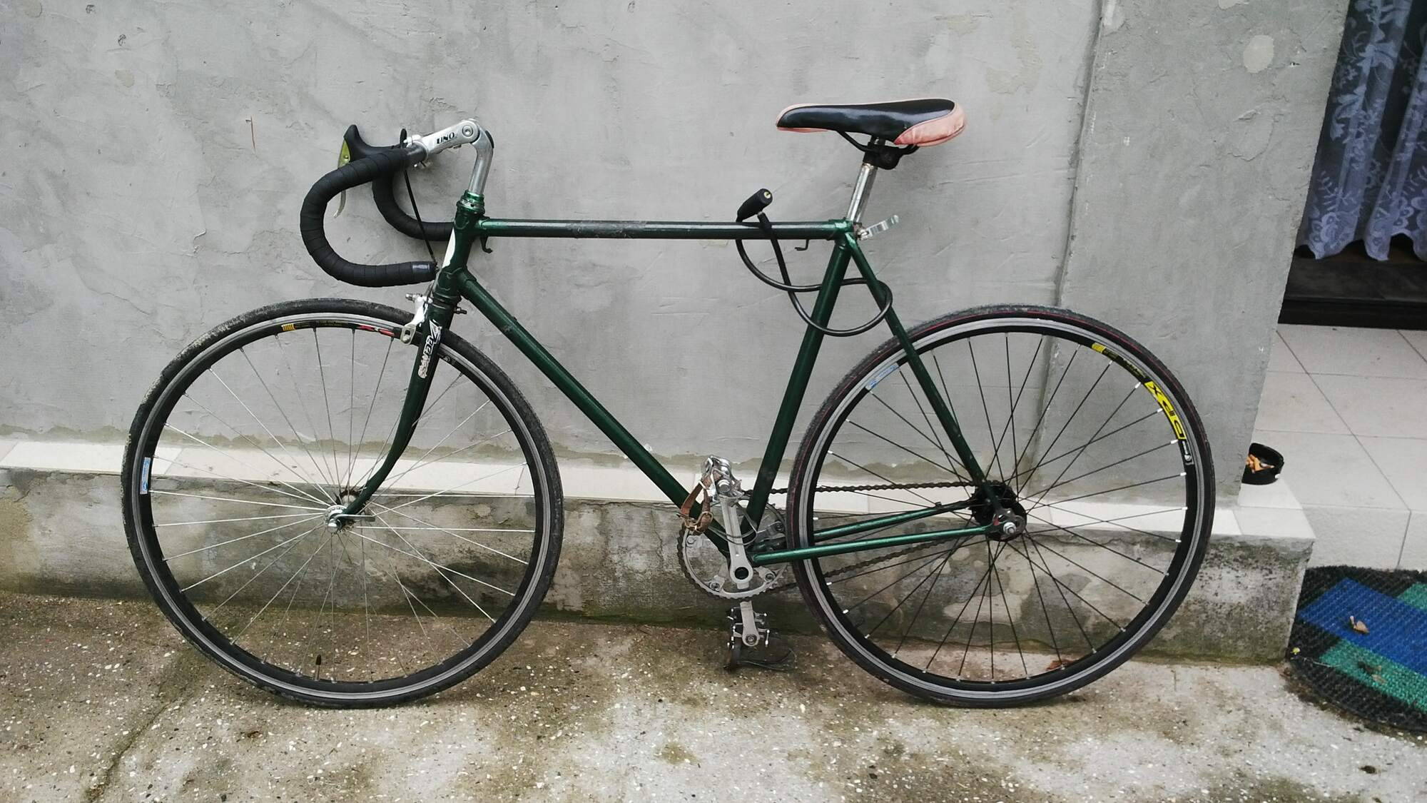

СообщениеДобавлено: 18.06.2016 08:28
Сообщения: 206
Город: Odessa
Зарегистрирован:27.04.2016
"Зафиксировал" свой вел :-)
Ощущения-бомба :-)
Запчасти:
Втулка Quando на шарах с когом на 18(потом поменяю на 15 либо 14)
Шатуны я уже выкладывал,ну а каретка-NECO с валом 101,5 мм(картридж под квадрат)
Цепь-дорожная KMC,укороченая.
Дальше будет больше фоток.
В планах :
Замена выноса,тормозной ручки,подседела,седла;установка света,покраска рамы и вилки.Возможно поменяю переднюю втулку.

СообщениеДобавлено: 18.06.2016 08:32
Сообщения: 206
Город: Odessa
Собственно трансмиссия
IMG_20160612_181055_edit.jpg [ 333.08 КБ | Просмотров: 2433 ]
Laborare est orare
http://xt.ht/phpbb/viewtopic.php?f=31&t=323816#p1703770
СообщениеДобавлено: 18.06.2016 09:17
Сообщения: 2195
Город: Rīga, Latvija
Зарегистрирован:22.10.2010
Ну, непогано.
Вынос, подседел и седло - да, их менять надо. И даже зажим подседела. С болтиком будет и эстетичнее, и меньше риск кражи седла с велосипеда.
Да, касательно кражи - советую приобрести более надежный замок, а не эту проволочку, если вам ваш велосипед дорог.
Но вот передняя втулка- чем вам она не сподобалася? Если хорошо катит, то пусть будет, очень даже неплохо смотрится. И тормозная ручка правильная, можно и вторую для симметричности поставить, пусть даже без торзмоза, главное, чтоб подпружинена. Придаст больше спортивного виду, а не хипстерской показухи, как в случае с одной мтб рукояткой у выноса (Марко, прости!)

СообщениеДобавлено: 18.06.2016 10:58
Сообщения: 206
Город: Odessa
kisa
С прошедшим д.р :-)
А насчёт кога?Какое передаточное число рекомендуемое?Ведущая у меня на 48.Н шоссере ездил 52-14,но там свободный ход был.
А так-48/18 быстро разгоняется, но в "круиз-режиме" ноги бывает в холостую болтаются.Но останавливать ногами удобно очень,хоть и скидить ещё не научился.
