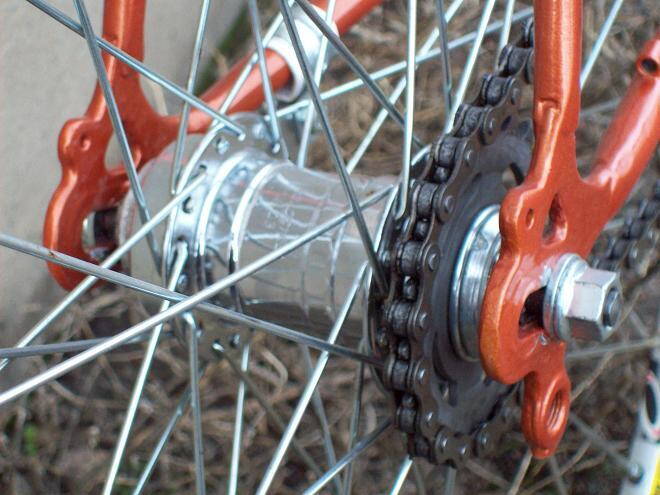

100_9064.JPG [ 107.06 КБ | Просмотров: 6072 ]
100_9063.JPG [ 75.79 КБ | Просмотров: 6072 ]
100_9061.JPG [ 102.86 КБ | Просмотров: 6072 ]
Поставил на Старт-Шоссе чешскую (Velosteel) заднюю втулку с ножным тормозом. После недели-двух катаний заметил искривление нижнего и верхнего пера возле дропа со стороны тормозного кронштейна. Кронштейн выгнул раму по ходу своего движения при торможении.
У кого был опыт такой комбинации рамы и втулки? Результат такой же? Или мне не повезло в рамой/втулкой? Заказал старую итальянскую шоссерную хромолевую раму, теперь боюсь ставить на неё ножной тормоз.
Сегодня обратил внимание на место,где крепится рычаг тормоза втулки,появилось небольшое искривление,опечалился...Помнится читал на форуме,вроде у Kisa в одной из тем,про гнутые перья и очень удивлялся,как это оно так,а тут у самого такая бяка приключилась.
Как говорится - "Мы Вы - не одиноки во вселенной..." (с) :cry:
Гы, гы, гы...
На фото показана деформация рамы легкодорожного (то есть в оригинале, с пятискоростной трещоткой и ободными тормозами ) велосипеда Урал, которую совершила моя младшая дочка весом 47 кг, когда с юзом затормозила ножным тормозом втулки Пентаспорт.
Пентаспорт, кстати и сейчас живее всех живых.
А вот рама Урала, мною была выправлена и после этого, очень хорошо катила.
Но, в конце концов, была сломана мною.
