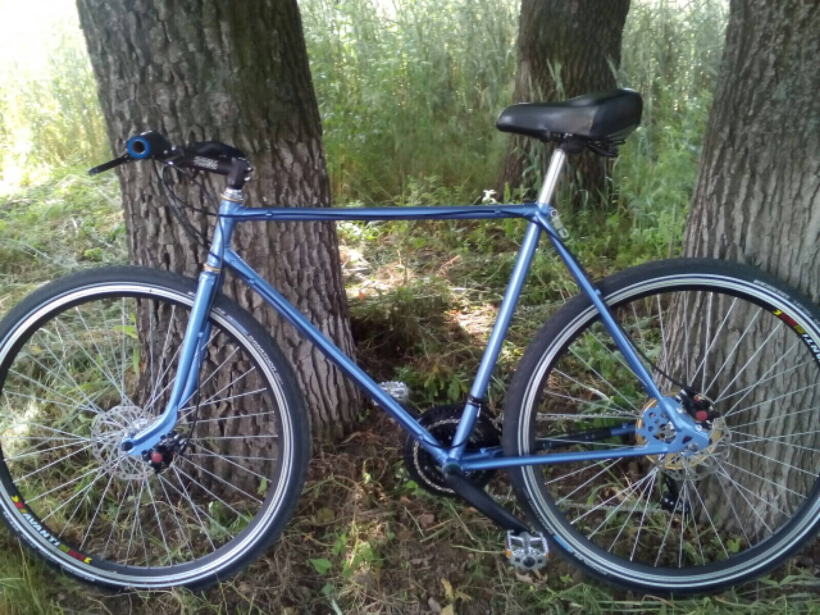

10 км за плечами. Не развалился. Седло поменять осталось и все. Король дорог.
IMG_20160619_133827-1600x1200.jpg [ 426.58 КБ | Просмотров: 1630 ]
IMG_20160619_133847-1600x1200.jpg [ 432.83 КБ | Просмотров: 1630 ]

Цвет, хороший, как ощущения от велосипеда, как ведут себя тормоза?

shevakotik писал(а):
Король дорог.
блин, делать столько перепаек, и пустить передачные тросы по хавэзэшной схеме. :facepalm: накуа?

Вообще парадные фотографии делают с правой стороны велосипеда...

Тормоза ведут себя нормально. Как по мне назад надо ставить было 140 ый ротор. Колесо запросто можно заблокировать, резину жалко. Все на промах, каретка и втулки колес. Накат обалденный, по сравнению с тем что было. А какой у Ввс вес получился, и что за раму использовали?

Сделаю фото завтра. А что мне изолентой надо было примотать рубашки тросиков?

По какой ещё хвзешной схеме? Там везде цельные рубашки.

ну я бы ,например, перенес тросы под трубы, а трос переднего клюка пустил голым от первой бонки под каретку. вообще симпотично.
Кажут, что на переднее на дорожник тоже можно 140мм ставить.

Кому как нравиться, я сделал так, меня устраивает.
Из фото неясно какой каллипер.
Если типа ZOOM, в котором колодки размером с копеечную монету, то там нагрузка будет небольшая, особенно при 140-м роторе. Хотя даже и при 160-м будет небольшая.
Я пробовал играться с десятком разных каллиперов.
Тот же Avid BB7 или даже Promax dc 600 drag free настолько мощно тормозят диск, что я бы их просто побоялся ставить на старый ХВЗ.
Другое дело простейший ZOOMо - подобный...
