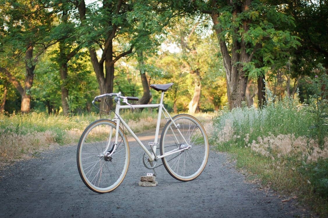

Пожалуй настало время продолжить тему. Прошел год , проект жив и завершен. Много раз мысленно менял направление сборки вела в итоге маемо те що маемо. Из первоначального плана остался выбор цвета светлый беж ( RAL 1013 белый жемчуг ) , покрышки с желтыми боковинами . Велосипед в итоге построил из буржуйских компонентов в силу нескольких обстоятельств.
1) Колеса- от трубок отказался по причине дороговизны, ресурса и т.д. В итоге приобрел обода weinmann DPX , посадочная ширина под покрышку 13.8 мм. Спицы SLE нержавейка . Покрышки -schwalbe delta cruiser 700x28c реальная ширина 26 мм.
2)Система , каретка - т.к. барахолок с б/у запчастями хвз в нашей местности не имеется , а покупать через интернет кота в мешке не было желания , выбор пал на систему под клин немецкого дорожного вела . Каретка в идеальном состоянии , звезда системы не штампованная, а накатанная .
3) Втулки - передняя Shimano BR-IM41( не очень феншуйная но пойдет ) , задняя Sachs Torpedo Model 55 ( годы выпуска 1955-1962) . Задняя звезда sturmey archer .
4) Руль - с того же немца.
5) Рулевая, вынос хвз .
6) Тормозная ручка - weinmann .
7) Седло -кожа хвз, заклепки- медь, подседел - сталь.
8) Цепь стандарта 12-7-900 .
9) Педали mks.
10) Грипсы- кожа, самодел.
Фото добавлю чуть позже.

Вот и фото.

Добавлю фото в яндекс альбом

гарный хлопец :good:

Дякую , еще пары мелочей не хватает, какой бы ему шильд придумать ?

На вид очень стильно, нравится.

Катит хорошо , проехал на нем около 300 км и только потом покрасил.

Удобно с таким рулем перевёрнутым?

MitchaLEXX, дуже круто! Гарна, інтелегентна робота.Мені подобається ВСЕ :yes:
Тільки підсвідомість шепоче (не кричить), знаючи про "Чемпіонські" корні - сюди б кермо спортивне! Баран (туристичний.. шосейний...трековий?) :yes: :evil: Та будь-який вінтажний(стальний) баран.
Большого опыта эксплуатации не имею , но был у меня баран 3ТТТ шириной 44.5 см, мне он показался не удобным . С этим перевернутым рулем лично мне комфортнее .
