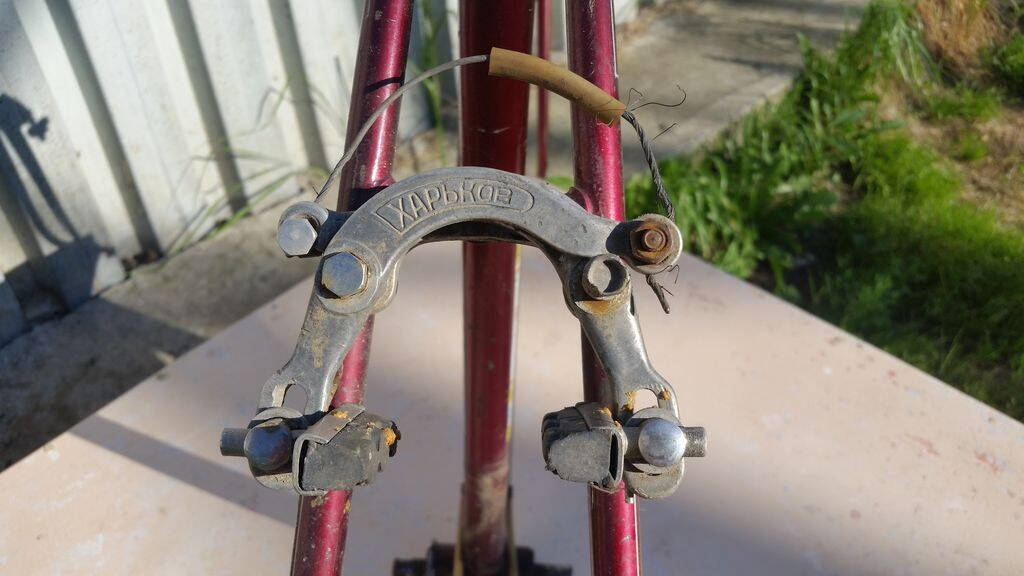

Всем здравствуйте!
А вот нежданно случилось чудо!
Сегодня отдали, за просто так!
Смущает правый дроп!
Можно ли исправить?

Ну теперь два придётся делать, второй в оригинале с такой покраской просится. Дроп фигня, правится.
Поздравляю. (Или соболезновать надо?) :yes: :yes:

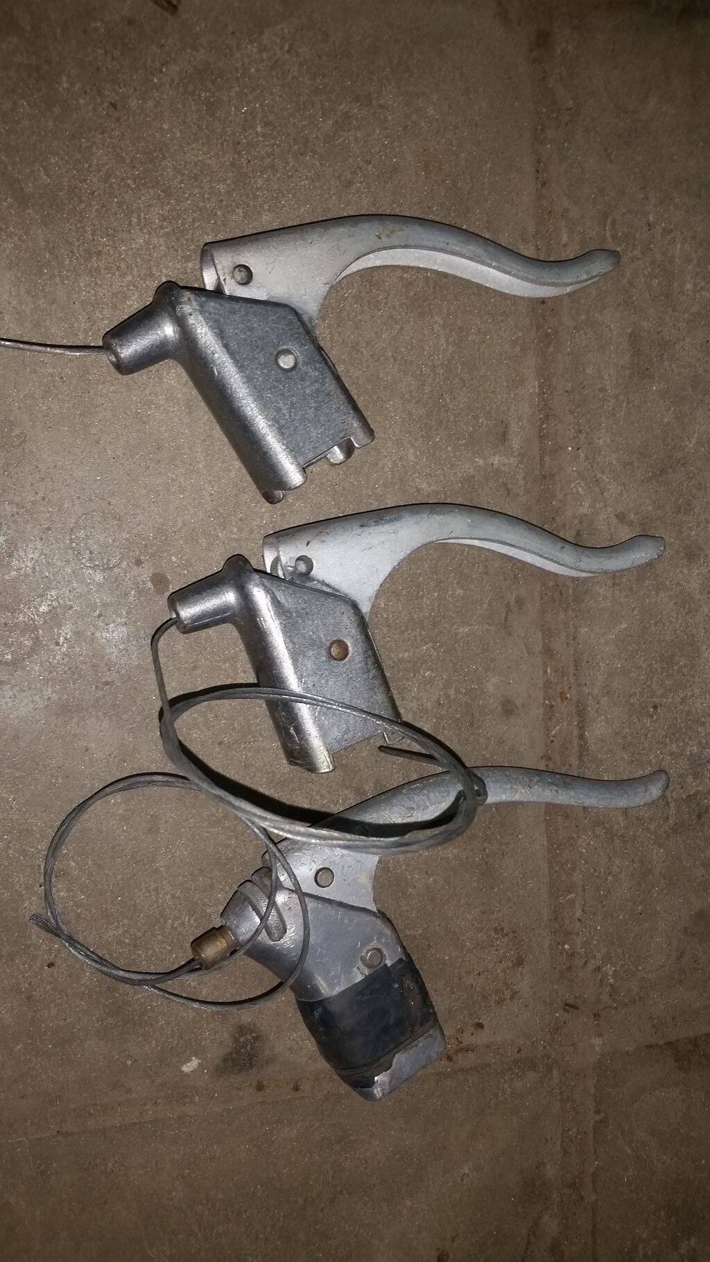

Уважаемый Kisa!
Про ручки тормозные, такие как эти viewtopic.php?f=2697&t=238354
Возможно в этом комплекте такие! (На втором снимке - нижняя)
20160630_182856_.jpg [ 78.13 КБ | Просмотров: 2423 ]
20160630_182826_.jpg [ 339.9 КБ | Просмотров: 2423 ]

Поздравляю. Этот пока отложите - просится на реставрацию с сохранением краски. Довольно редкая модель в наше время - аж завидую :D Можно пока комелектухой заниматься, но там почти все характерное есть - собрать комплект будет не слишком сложно, но достаточно увлекательно.
На правильный ремонт дропа есть ссылки в моем гараже в первом посте в Блокноте крокодиловода в разделе про рамы.
Прл ручки не понял вопроса. Да, их бывает два вида - старые изящные с ргулировкой и новые (примерно с 79 г) убогие без нее. Тогдатрегулировка переехала с ручек на клювы - упоры оболочки троса на рулевой и подседельном болте.
