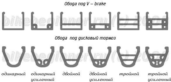

Кстати, с каких пор двойные обода крепче?
Пишут в инете:
"Что такое двойной обод?
Это значит что в ободе сделано еще одно, дополнительное ребро жесткости. Бывают так же тройные обода, а вот для агрессивной езды бывают даже обода с 5ью (!) ребрами жесткости (обода Dragonfly для BMX)."

Ну сделано. Так прямо и написано - ребро ЖЕСТКОСТИ. А не прочности. Они просто негнущиеся, дубовые. Примитивно считают, что жесткость и прочность - одно и то же. Но возьмем полоску стали и стекла. Сталь почная, а стекло жесткое - как двойной обод. Где сталь погнется, стекло лопнет. Где двойной обод лопнет, одинарный погнется. Плюс алюминиевые детали обычно жестче стальных.
Кстати, впервые я увидел двойные обода (точнее, обратил на них внимание) как раз в разрезе - в разломаном виде - мужик влетел в яму. Ехал бы на украине - отдедался бы полегче. И за меньшие деньги.
Evgeny Gumel
Вобщем, пока ничего необратимого не произошло, плиграетесь, пощупаете разные варианты. Тормоз, еще раз говорю, геплохой. Ручка не соответствует - там я ссылку дал, такие вещи полезно знать. Ну или жмете слабо, раз выбрали ручки с таким ходом :D Кстати, там же есть, как приспособить такие ручки под такие тормоза.
С колесами что-то видно полное непонимание вопроса. Относительно чего шины 28 мм "не сильно проигрывают в скорости"? Это самые быстрые шины, которые можно нормально поставить на туристовскую раму! Только ж на одинарные обода 19 мм. Или на очень низкие двойные, хотя это глуповато.
Прочность колеса зависит от спиц, а не от обода. Если они правильные - не тянутся и не разгибаются, если колесо собрано по науке, от обода зависит только, чтоб их не вырвало с мясом. И если стенка одинарного обода толще, чем двойного, колесо на таком одинарном окажется прочнее. При этом мягче и комфортнее.

Под прочностью обода понимается лёгкость возникновения его деформаций.
Твёрдость, жёсткость, хрупкость и т.п. - это другое.
Вот пару картинок из инета.
oboda-shema.jpg [ 54.68 КБ | Просмотров: 1854 ]
typi_obodov.jpg [ 26.42 КБ | Просмотров: 1854 ]
Какие обода прочнее, думаю, очевидно.
Прочнее - значит менее подверженных восьмёркам, яйцам, вмятинам и т.п.

Теплое с мягким. Деформация хуже разрушения по-Вашему?
Если обод держит колесо без спиц, он перетяжелен.

kisa
Деформация - это не лучше и не хуже разрушения.
Да. Именно. Это разные вещи. "Теплое с мягким."
И.
"Если обод держит колесо без спиц, он перетяжелен."
Можно про вес поговорить. Но это другая тема. Кстати, я уже писал про свой опыт веса разных ободов.
В общем, бывают детали (не только обода) разного веса, но одинаковой прочности.
Или, даже, более лёгкие и при этом более прочные.
Всё зависит и от материала и от конструктива.
Материал - сплав, или композит, или ещё что-то.
Конструктив - форма, ребристость и т.п.
