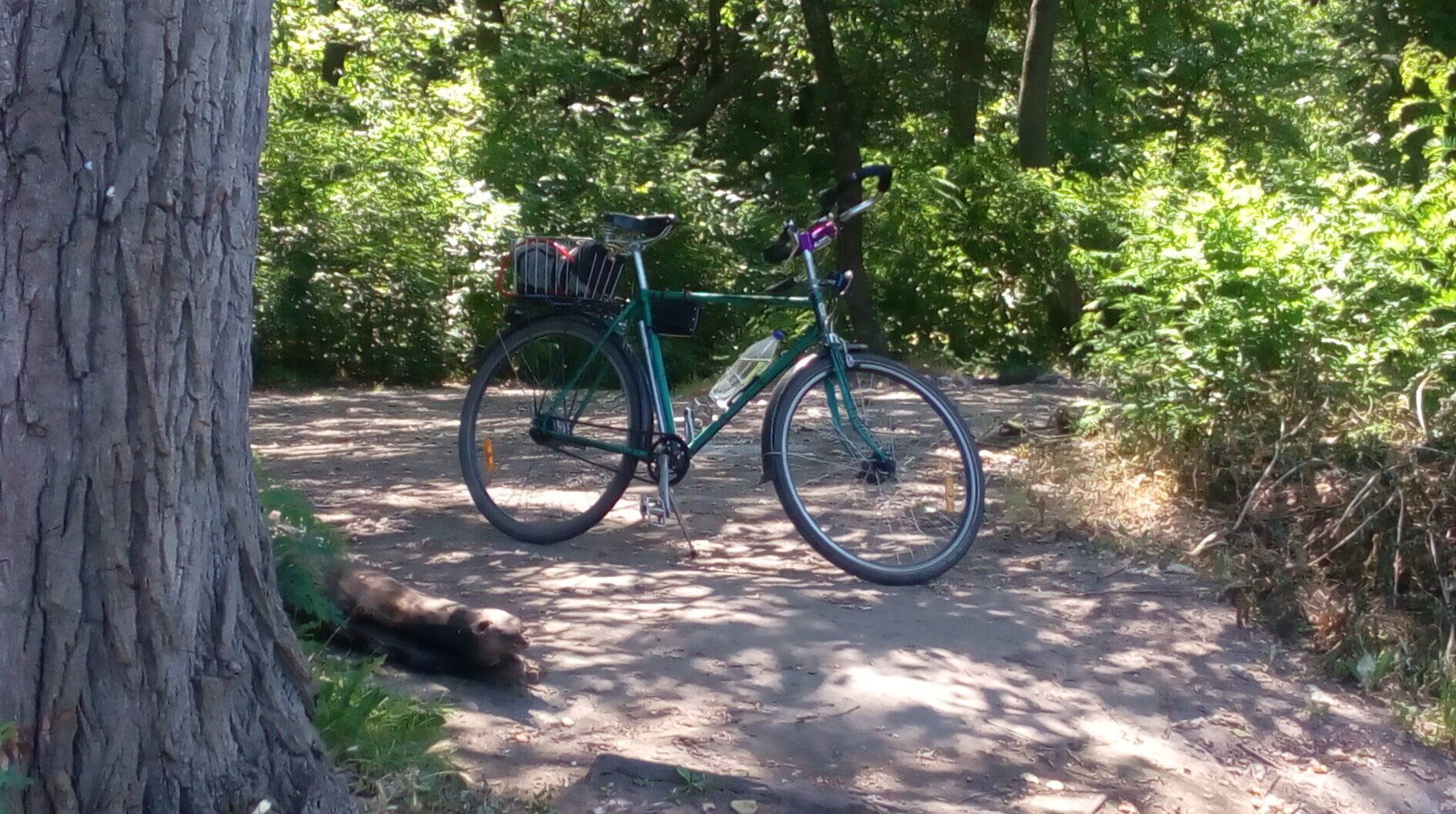

Для прогулки в плавнях я купил в киоске воды и мороженое. Мороженое сразу заточил, а воду установил в держатель.
Пластиковая бутылка Бон Буассон ёмкостью 1 литр села там как родная.
