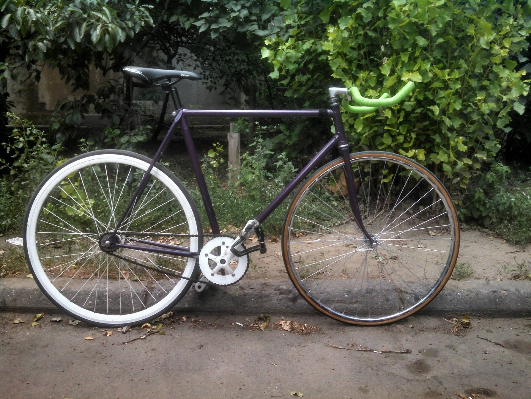

Создам тему не о совсем крокодиле.Это чудо стоит у меня уже около полутара лет и всегда крутится у меня в мыслях о перестройке, и сборе на чём то его достойном.Сегодня пришёл мой шоссе вилсет на трубках с втулками Ofmega я подкинул одно колесо к Метеору и понял, что на трубках он и должен быть. По компонентам мне он так и достался, родного только рама из всего остального на нём всё что было по дешевле и по доступнее.С рулевой вообще полный партак,там вообще не понятно что и она первая на замену.Не знаю подойдёт ли туда что то дюймовое заграничное но где то читал что вроде не подойдёт резьба на вилке.Если есть соображения по этому поводу отпишитесь.Второе что меня интересует это задняя втулка, трековая конечно.Они как я понял шли по базе без лока, и их сейчас днём с огнём не сыщешь.Вынос\руль тоже под вопросом. Советский вариант стоит до утра и безумно редок,да и не знаю я что на нём стояло по заводу. Но в любом случае будет трековый глубокий баран, скорее с этим выносом что сейчас. Собственно прелесть трека что больше то ни чего и не надо) К сожалению задний мостик сверлен, а вилка цела и ровна.Есть вмятина на передней части лобка возле рулевой, но я уже пару раз видел метеоры с такой же проблемой. Не знаю семейное ли это или нет. Буду строить из него то чем он когда-то был.

Вилка от дрокера, если шо.
Я знал что вилка не родная. Там так называемая двухкоронка долна идти. Даже от Рекорда нормально идёт, всё равно от Метеора не реально найти.Меня больше задняя втулка беспокоит. Её я пока даже не видел.

Артём Свирида
viewtopic.php?f=31&t=41997&start=555#p857204
Как шоссейная, только расстояние между фланцев как у передней втулки, и резьба только под звезду.
Нужна типа сз без резьбы под лок? Нафига?)
Да это пока только вопросы.Какая там будет стоять задняя втулка только мысли в слух. Кто подскажет, какой диаметр рулевой? Он же не такой как у старт-шоссе походу.Пока просто хочу сменить то что там накидано под выносом.

У всех взрослых советских велов рулевые взаимозаменяемы. От украины до сз.
