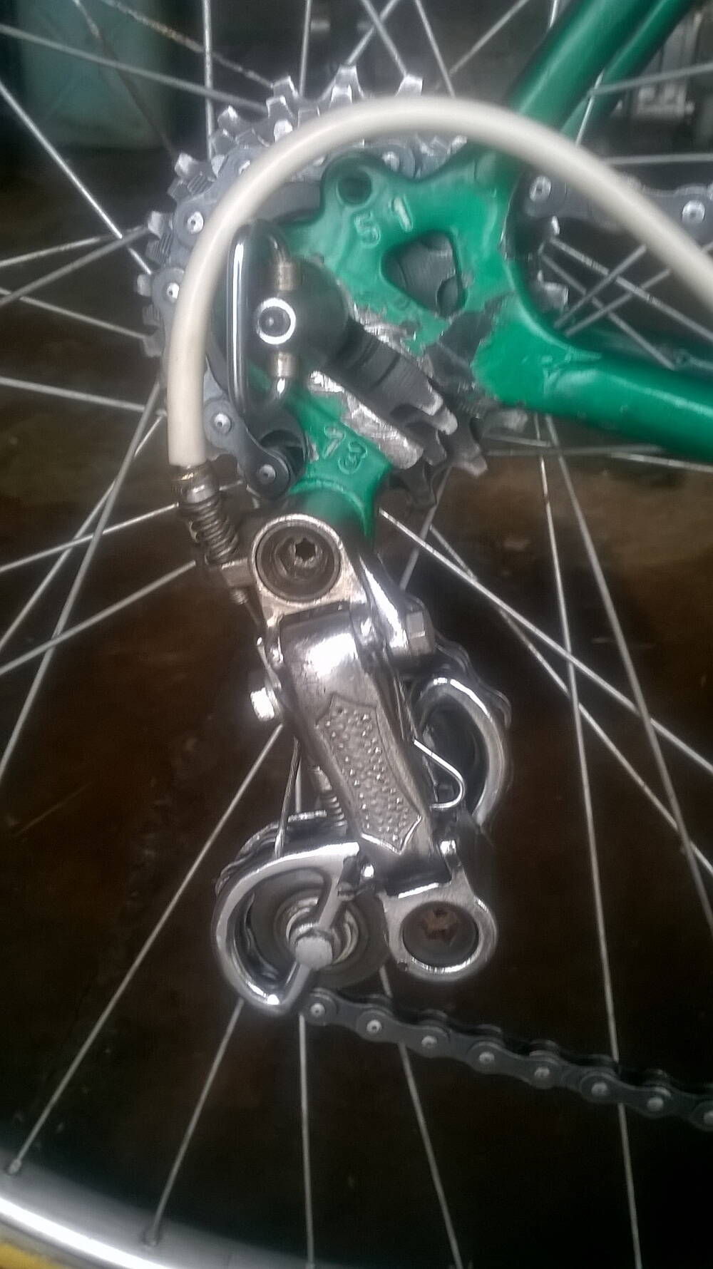

Приветствую! Собрал вчера велосипед, осталось только поставить трубки, как только они прибудут. Пока поставил старые, чтобы обод не коцать. Вот что получилось:
Комментарий к файлу: Практически два земляка :)
WP_20160709_16_24_29_Pro.jpg [ 629.33 КБ | Просмотров: 2103 ]
Комментарий к файлу: Звездочка была вся в ржавых веснушках. А вот такая она теперь.
WP_20160709_16_24_39_Pro.jpg [ 600.86 КБ | Просмотров: 2103 ]
Комментарий к файлу: Непонятную квадратнокруглую шайбу выкинул нафиг, сделал из медной проволоки кольцо, расплющил и надел на ось, чем устранил люфт переклюка.
WP_20160709_16_24_47_Pro.jpg [ 483.01 КБ | Просмотров: 2103 ]
WP_20160709_16_24_58_Pro.jpg [ 996.04 КБ | Просмотров: 2103 ]
WP_20160709_16_25_09_Pro.jpg [ 460.91 КБ | Просмотров: 2103 ]
WP_20160709_16_25_29_Pro.jpg [ 454.46 КБ | Просмотров: 2103 ]
Комментарий к файлу: Манетки с изготовленными деталями работают просто прекрасно.
WP_20160709_16_26_53_Pro.jpg [ 981.5 КБ | Просмотров: 2103 ]
Комментарий к файлу: Правильно ли я присоединил тросик?
WP_20160709_16_27_23_Pro.jpg [ 872.85 КБ | Просмотров: 2103 ]
Комментарий к файлу: Повреждения хрома на стойке руля, закрашенные краской.
WP_20160709_16_25_46_Pro.jpg [ 923.36 КБ | Просмотров: 2103 ]
WP_20160709_16_27_31_Pro.jpg [ 972.67 КБ | Просмотров: 2101 ]
Не шалю, никого не трогаю... Примус починяю.

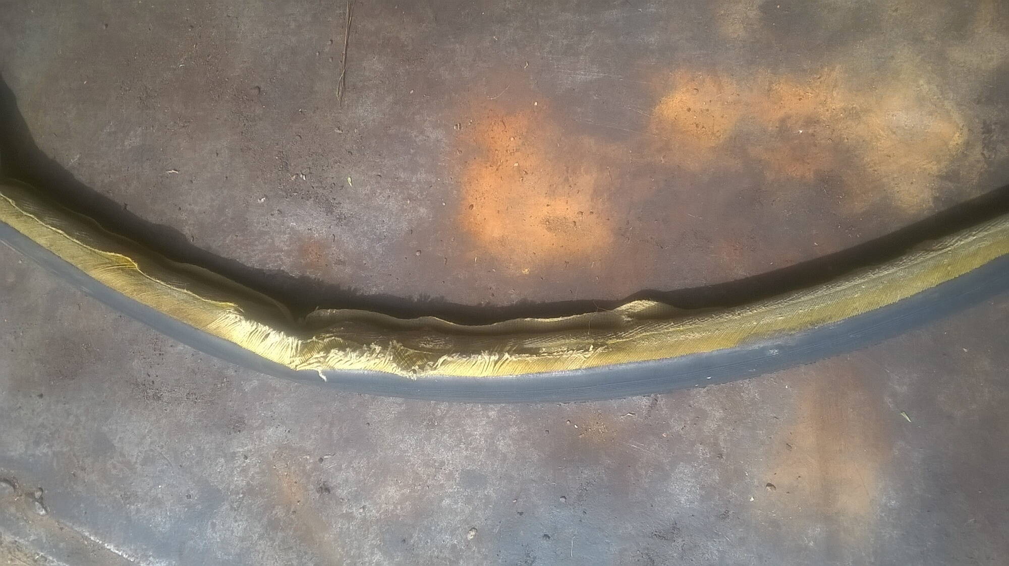

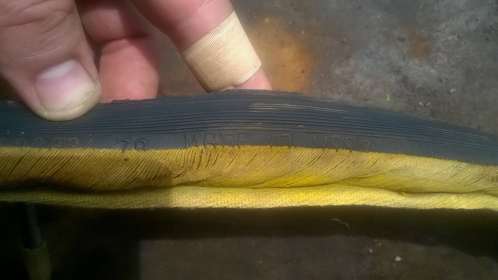

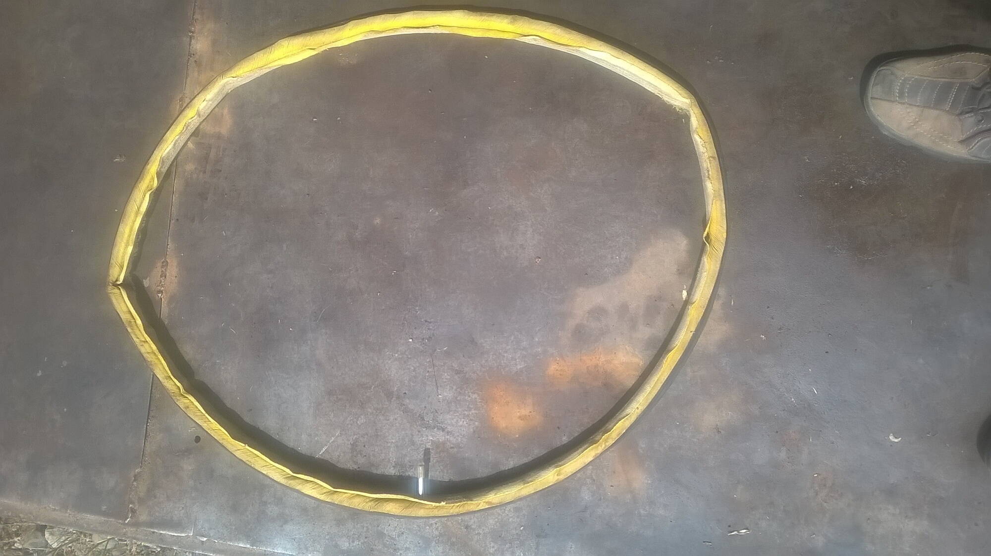

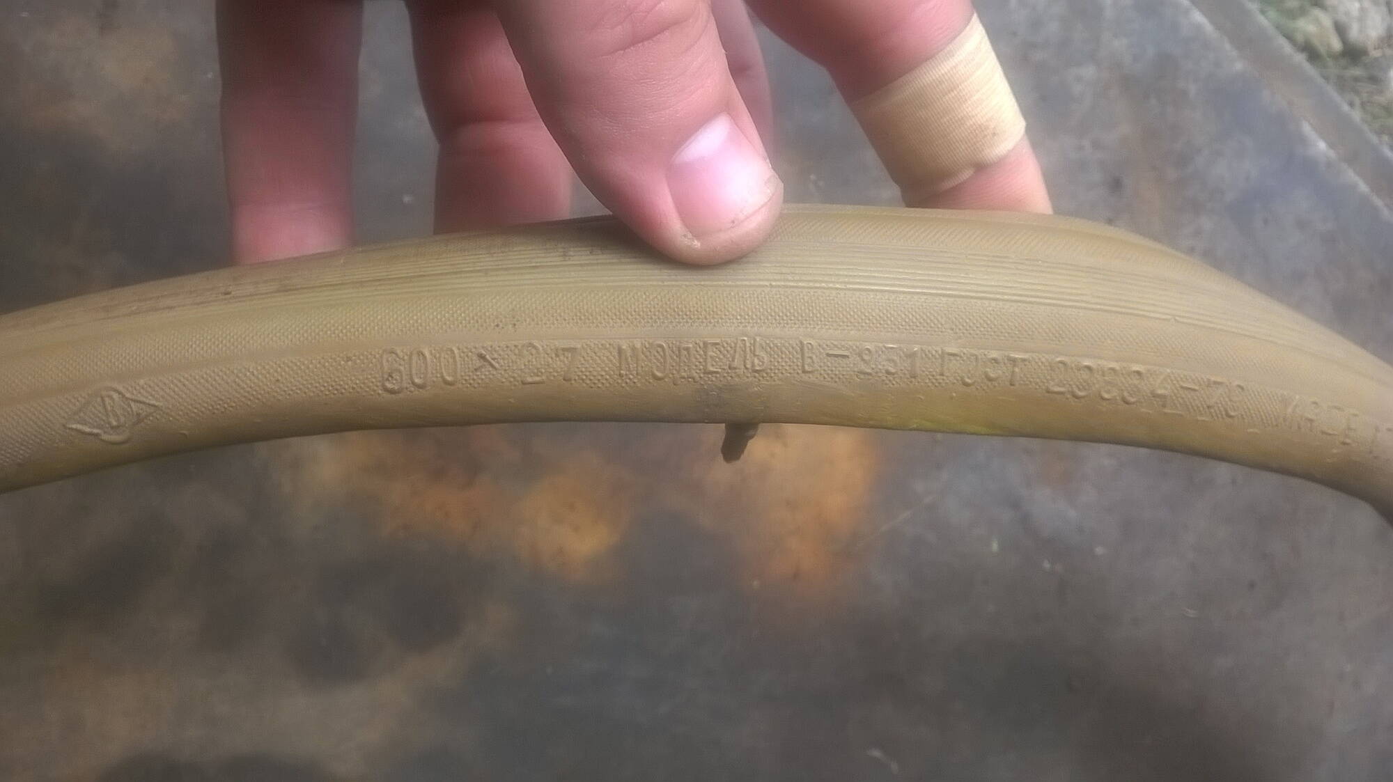

Собственно старые советские трубки мне не нужны. Черная, кстати, еще целая. В смысле воздух держит. Отдам, обе, если кому-то нужны для антуража или еще чего :)
WP_20160709_11_45_28_Pro.jpg [ 636.34 КБ | Просмотров: 2101 ]
WP_20160709_11_45_39_Pro.jpg [ 762.08 КБ | Просмотров: 2101 ]
WP_20160709_11_45_59_Pro.jpg [ 655.63 КБ | Просмотров: 2101 ]
WP_20160709_11_46_04_Pro.jpg [ 688.31 КБ | Просмотров: 2101 ]
Комментарий к файлу: следы прежнего ремонта. В этом месте ее вновь порвало
WP_20160709_11_47_12_Pro.jpg [ 546.79 КБ | Просмотров: 2101 ]
WP_20160709_11_47_23_Pro.jpg [ 655.29 КБ | Просмотров: 2101 ]
WP_20160709_11_47_45_Pro.jpg [ 941.86 КБ | Просмотров: 2101 ]
WP_20160709_11_47_49_Pro.jpg [ 1005.58 КБ | Просмотров: 2101 ]
Комментарий к файлу: Знак качества :)
WP_20160709_11_47_55_Pro.jpg [ 1023.63 КБ | Просмотров: 2101 ]

После проведенных испытаний (раскручивал педали на весу) появился ряд вопросов. Прошу помочь в их решении.
1. Подскажите, пожалуйста процедуру выставления по высоте переднего переклюка, и его регулировку. В инструкции только сказано, что высота м-ду второй щечкой и зубом большой звезды д.б. не менее 2-х мм. и все... Тот же вопрос по заднему переклюку. Какова процедура регулировки? Если можно, поэтапно.
2. Если колесо раскрутить педалями, а потом педали отпустить (типа снять с них ноги), то они начинают через цепь вращаться вместе с колесом (как на детских велосипедах с прямым приводом). Ведь так не должно быть? Подшипники на колесе не перетянуты, регулировал их нудно по рекомендациям Кисы. То же самое и с кареткой - люфта нет, но и вращается свободно.
Комментарий к файлу: Если же педали от вращения удерживать рукой (ногами), то цепь в верхней части ОЧЕНЬ сильно провисает. До рамы и даже ниже. НА фото я показываю насколько сильно. Цепь вощеная по технологии мастера [b]Кисы[/b]. Это может быть причиной?
WP_20160709_16_32_33_Pro.jpg [ 652.04 КБ | Просмотров: 2101 ]
Комментарий к файлу: При вращении педалей назад (только при вращении. При удержании проблема не выявлена) цепь на передних звездочках слетает в нижней части звезды, а на задних пытается перескочить на вторую. Как решить эту проблему? Конечно не приходится очень часто вращать педали назад, но иногда такое бывает, чтобы выбрать удобное их положение.
WP_20160709_16_29_59_Pro.jpg [ 639.76 КБ | Просмотров: 2101 ]
WP_20160709_16_29_32_Pro.jpg [ 600.73 КБ | Просмотров: 2101 ]
 Заголовок сообщения: Re: Старт-Шоссе В-555. Первый опыт.
СообщениеДобавлено: 10.07.2016 09:22
Пока ждёте трубки займитесь лихорадкой ГОИ, педали могут крутиться вслед за колесом, это нормально.
