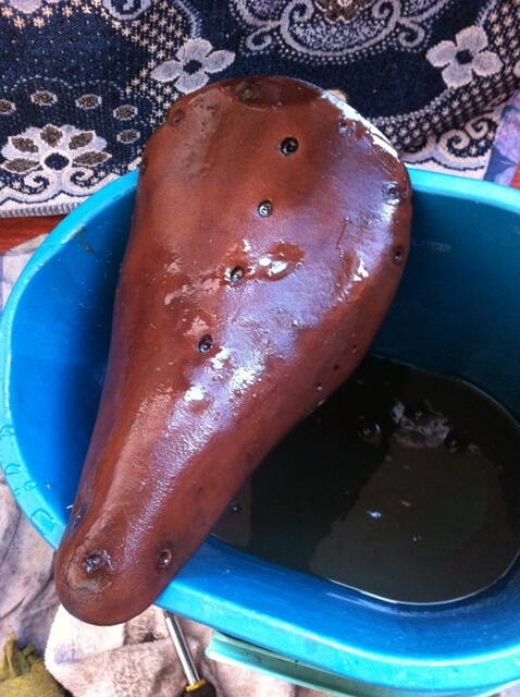

Приветствую коллеги!
Обратился ко мне наш коллега с форума с предложением посмотреть на его запасы старых чепрачных сёдел. Идея была выбрать что то – что подлежит восстановлению и восстановить.
Бартер – на веложелезяки :D
Честно говоря, когда смотрел немного расстроился, так как никакой хорошей заготовки не увидел, был правда нульсовый узкий чепрак, но под него не было рамки.
А натягивать не натягуемое :lol: - только испортить заготовку.
Выбрал седло, убитое касторкой, или каким другим размягчителем, затем обрезанное по задней луке.
Действовал по накатанной схеме :-D
Подготовил к желатину. Зачистил, высверлил дырочки, для придания формы.
Дальше желатин. Тут про пропорции спрашивали. Сначала грею чайник воды -2 литра примерно(не кипячу а до хорошо тёплого состояния), развел 4 пакетика желатина.
Потом погружаю туда чепрак, что бы он полностью погрузился, ориентировочно на 24 часа, можно чуть больше.
Подкладку из сыромятины, которая стоит внутри чепрака, никогда не снимайте, замачивайте вместе с ним (достаточно важный элемент кожаного чепрака).
Размягчённый чепрак натянул на каркас и придал (максимально возможную) правильную форму. :-P
Дело в том, что обрезали заднюю луку немного несимметрично, поэтому я вытягивал податливый размягчённый чепрак, даже пришлось свои гантели разобрать, что бы придумать хитрый пресс. :D
После сушки на каркасе, (около недели на шкафу без сквозняка) полировка 600/1000/1500 и подготовка к покраске.
Покраска морилка по дереву, спиртовая, чёрная . (3 слоя)
Подготовленная кожа отлично насыщается цветом.
После каждого слоя покраски полировка.
С рамкой изначально хотел поэкспериментировать хотел испробовать ранее описанное здесь кухонное воронение ( выпаливание моторного масла на полированной стали)
Вовремя остановил коллега Сенежский .
Описанный им метод воронения очень интересен и я обязательно, когда то попробую. Но в домашних условиях на подобное я не готов. (токсично как для дома на мой взгляд)
С согласия владельца седла, я бережно (что бы сохранить слой никелирования) очистил рамку от грязи раствором лимонки. Металлическую скобу натяжителя полирнул. На этом решили и остановится.
Седло разборное, на ременных болтах, так что при необходимости можно разобрать (ременные винты тонированные с чёрной дымкой), во внутрь болтиков перед тем как закрутить капнул по капельке лака для ногтей, у жены арендовал :D (так сказать фиксатор для резьбы).
Так как седло не претендует на вид нового из за обрезанной задней луки, решил придать ему окрас «благородной потёртости» (чёрный и потёртости цвета напоминающего тёмный шоколад)
На готовой «поделке» чепрак пропитал спец. смазкой (смазка для ухода за сёдлами для верховой езды), и когда чепрак насытился, пропитался смазкой, закрыл поры коже средством для ухода за кожаным салоном автомобиля (напоминает воск)
Честно говоря самому понравилось :oops:
Гладенькое и неравномерный "потёртый" цвет в этом что-то есть. (взял себе на заметку)
Но на вкус и цвет- дальше сами знаете :yes: :D :wink:
Если что вернуть равномерный цвет 2х минутное дело, а добиться такого было несколько сложнее.
Вывод: Если к Вам в руки попало убитое размягчителем седло, не спешите выбрасывать, можно ещё поборотся за его жизнь.
Очень надеюсь что данное седло послужит долго и счастливо своему владельцу :wink:
P.S. Если излишне умничаю, прошу извинить, буду рад если наработанный мною опыт кому то поможет :wink:

Vognick
Всё почти правильно. :good:
Идея с 5л. бутылкой :good:
Очень поддерживаю идею с обрезкой после полного высыхания.
Настораживает не понятная для меня идея пластиковой бутылки внутри чепрака, и слабая консистенция желатина, может снова потянутся, так как кожа изнутри слабо набрала цементирующего свойства желатина и могла сохранить свою эластичную податливость.
Я бы наверно вытащил замотанную внутри бутылку. И наверно ещё раз бы замочил в желатине без неё.
Она там совсем ни к чему, может получится горб посередине седла. Оно надо???? :unknown:
А вообще когда в руках вертишь оно конечно виднее :yes: :wink:
Думаю и желаю что бы всё получилось :yes: :D
Чем ??? Напишите , пожалуйста , поподробнее об этом нюансе
 Заголовок сообщения: Re: Кожаное седло ХВЗ
СообщениеДобавлено: 10.07.2016 12:17
Сообщения: 898
Зарегистрирован:23.03.2015
Constantine_Z писал(а):
Тут особо нечего описывать, после первых 2х слоёв самой мелкой наждачкой 1500 или 2500 (то что есть в наличии, не принципиально), после последнего слоя мягкий войлок и меховушечкой блеск навести :D
Ну а потом усиленно массажировать пятой точкой уже на велосипеде :yes: :wink: :D
