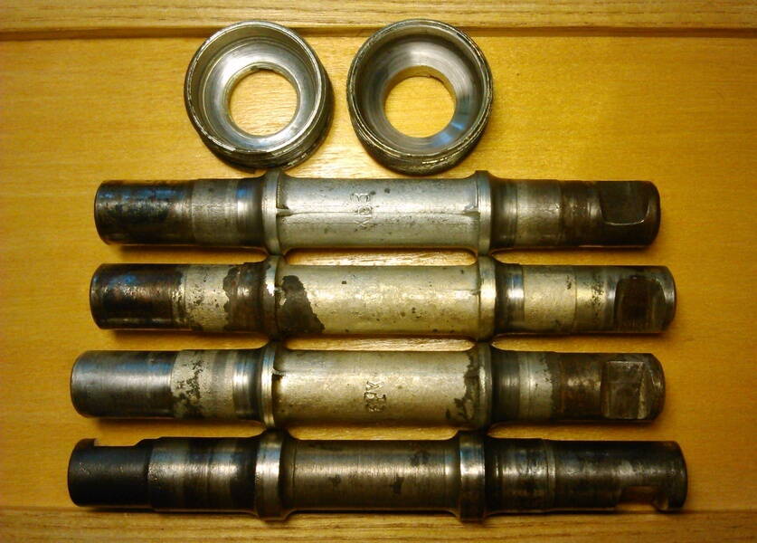

Вот сравнение валов (совмещены по штамповке):
сверху вал от "Спутника" 67 года, длина вала 131,3 мм (симметричный)
дальше два вала от В-555 разных годов, длина вала 135,4 мм. Длина стакана в обоих случаях — 70 мм.
последний — от дорожника, длина вала 140 мм.
bbSpindle.jpg [ 240.59 КБ | Просмотров: 2620 ]
 Заголовок сообщения: Re: Вопросы по кареткам В-555 и В-551
СообщениеДобавлено: 17.07.2016 22:23
В-555 75 г вал 132 мм, каретка 68.
