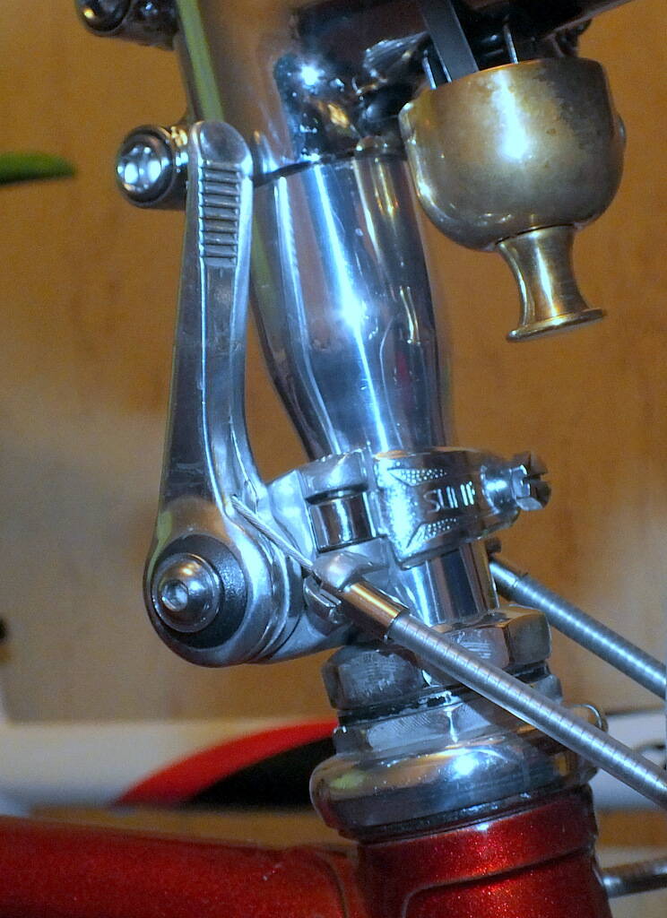

Завалился на скорости. Сильно покоцал манетку. :(
Задумался о переносе манеток на вынос.
Есть такой хомут, без манеток. Частично совместим с Dia-Compe. Буду думать как их поженить надолго и счастливо.

Поженить манетки и хомут оказалось проще. Просверлил поглубже, нарезал резьбу М5. Встали как родные.
Пока посадил на народный фиксатор резьбы. Потом посажу на синий Локтайт.
Сам хомутик затянул чуть чуть.
Задумался о том, что столь длинный рычажок на барендах не есть хорошо. Тянуть-давить удобнее и легче чем СанТуровские, Шимановские и ли Камповские баренды, но в случае неудачного падения риск повреждения выше.

Якій у нього робочий хід? В нижньому положенні за раму не зачепиться?
СообщениеДобавлено: 06.08.2016 23:31
Сообщения: 869
Зарегистрирован:28.05.2013
Евгений76
примерно 100 градусов, не зацепятся. На фото манетка в положении на 17 звезде. Другая на средней звезде системы.
