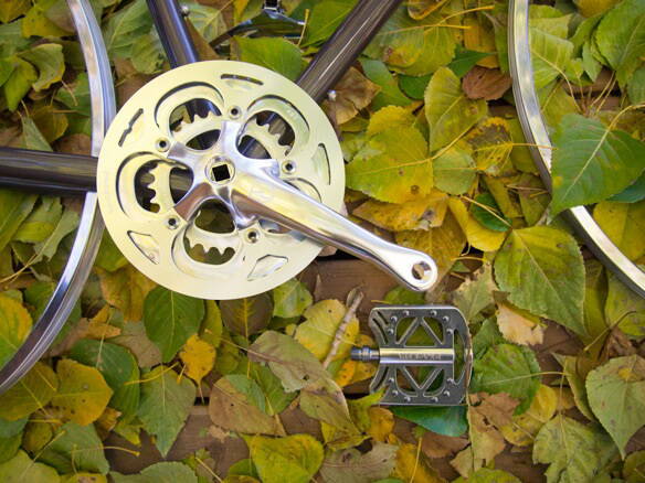

А вот приделать работающий и не цепляющий ничего башринг - не сумел. Или он у меня цеплял рамку переднего переклюка, или ни черта не защищал.
Пока теоретически, рассматриваю такой вариант (если мы говорим о Biopace): малая на 28, средняя 44 или 46, а на место большой - башринг Driveline для 48 или 50 звезды. 46-ю он закроет с запасом и переклюк трогать не нужно, только болтик подкрутить. Что то типа этого. Только тут бцд 110.
Новый Biopace на 28 я уже хапнул за копейки с гаражной распродажи.
Осталось решить заморачиваться ли на полный трипл или выбрать первый вариант.

Aleksei Dmytren
на фэте очень понравилcя овал Neutrino, на 32.
А 28 звезда еще едет. К тому же пока не определюсь со второй звездой и не соберу комплект, менять ничего не буду.
