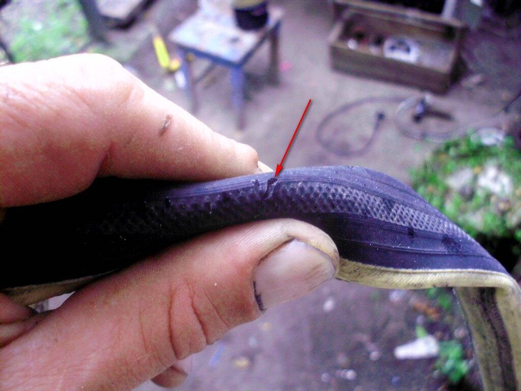

Поймал какую-то злую гадость (не застряла – видать, стекляшка):
7.JPG [ 105.84 КБ | Просмотров: 3814 ]

Сегодня впервые в жизни предпринял попытку ремонта. Женя ака Евгений 76 вчера по телефону объяснил, что в ремонтируемой трубке, вроде, камера к тряпке не должна быть приклеена, а я был без понятия, что там внутри. Да мне терять было нечего.
В тазике с водой нашёл прокол, напротив него с большим трудом отодрал киперную ленту, под ней тряпка сшита:
8.JPG [ 184.54 КБ | Просмотров: 3814 ]
Разрезал шов на небольшой длине, вынул фрагмент камеры:
9.JPG [ 114.98 КБ | Просмотров: 3814 ]
Заклеил её обычным образом – это не так удобно, но вполне получилось:
10.JPG [ 99.76 КБ | Просмотров: 3814 ]
Как мог, зашил обратно капроновой ниткой:
11.JPG [ 112.04 КБ | Просмотров: 3814 ]
Слегка накачал, и пока оставил. У нас сегодня осень, сыро, шопесец. Тряпка никак не высохнет после тазика для поиска дырки, поэтому киперку на место пока не клею. Зато куча времени написать всё это :D
