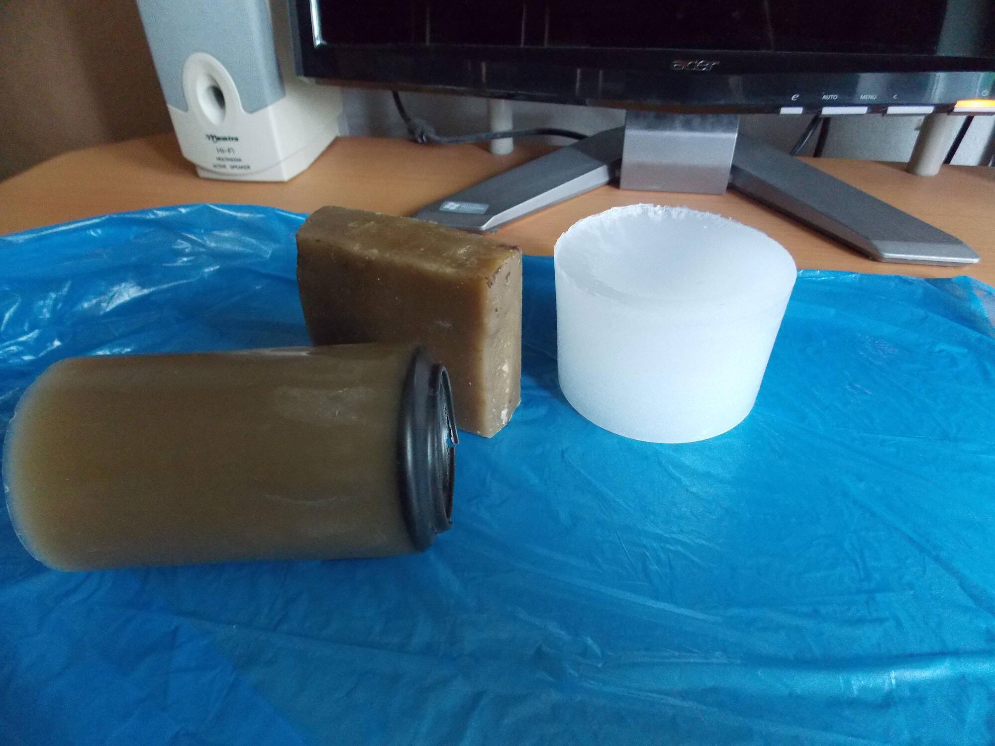

Уже отписывался, МТБ, 8 скоростей, одной проварки хватает на то, чтобы успеть забыть, когда я это делал :) Мышиного писка пока не было, провариваю после появления металлического шелеста, он меня раздражает.
Однако всё серьёзнее беспокоит вопрос эффективной очистки парафина. Не так, чтобы мне было его очень жалко, купил сразу килограмм, хватит его чуть не до конца жизни, но неэффективное расходование меня огорчает. А парафин после десятка проварок стал совершенно черным, что, как мне представляется, отчасти нивелирует его главное достоинство - так как вся эта грязь всё же какой-никакой, но абразив, и в цепи она держится тоже отлично, за счёт парафина.
Кто может посоветовать, как лучше это всё дело очистить?

Отстаивание в "термосе" на магните уже не помогает?
Могу порекомендовать только мыть перед пропиткой, хотя бы через раз... Т.к. жидкий "растворитель" очистить гораздо проще.
После проварки разогреть парафин слить в высокий цилиндрический сосуд (баночка от пива :) ). На дне сосуда должно быть немного кипятка (5 -10% от объема). Сосуд хорошенько изолировать от утечки тепла. Можно замотать одеялом или еще чем либо.
Главное чем дольше остывает тем больше грязи успеет осесть. Там вначале темы есть описание с фотками как КИСА это испытал. После остывания (1-2 суток) баночку разрываем и выбрасываем. На оставшемся цилиндре парафина, с нижней стороны скопившуюся грязь счищаем ножом.
Вот мои приспособы:
Баночки от пива.jpg [ 807.94 КБ | Просмотров: 6664 ]
Остыватель из пенопласта.jpg [ 849.62 КБ | Просмотров: 6664 ]
Воск парафин и очищеная смесь .jpg [ 945.96 КБ | Просмотров: 6664 ]
Как видно цвет смеси чуть светлее цвета воска и грязь четко выделяется.
ЗЫ Забыл налить воды :facepalm:
