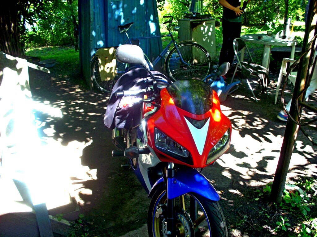

Гы, на таком на днях гости приехали 125 кубов хонда. Антон с Ритой. Не, велы не забросили, просто им ещё в такое поиграться захотелось, понимаю и поддерживаю – я в своё время наигрался. Дааа, сто лет на этой территории мотомоторы не дырчали и запаха двухтактного выхлопа не было… Ну если не считать лодочного в бочке.

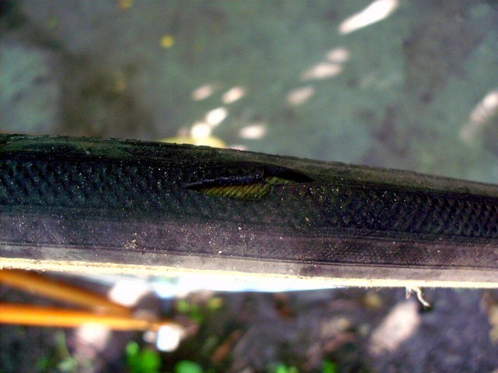

Да, проехался таки сегодня на заклеенной трубке 65 км. В принципе, она вела себя нормально. Но, сцуко, дырка разлезлась. Причём заметного нарушения фигуры шины не вижу. Коллега Большие Колёса говорил – заклеить, я поленился. Корд, мол, целый, да и латка нужна армированная, а у меня таких нет. Ну хз, запаской будет. Будет не лень – переделаю.

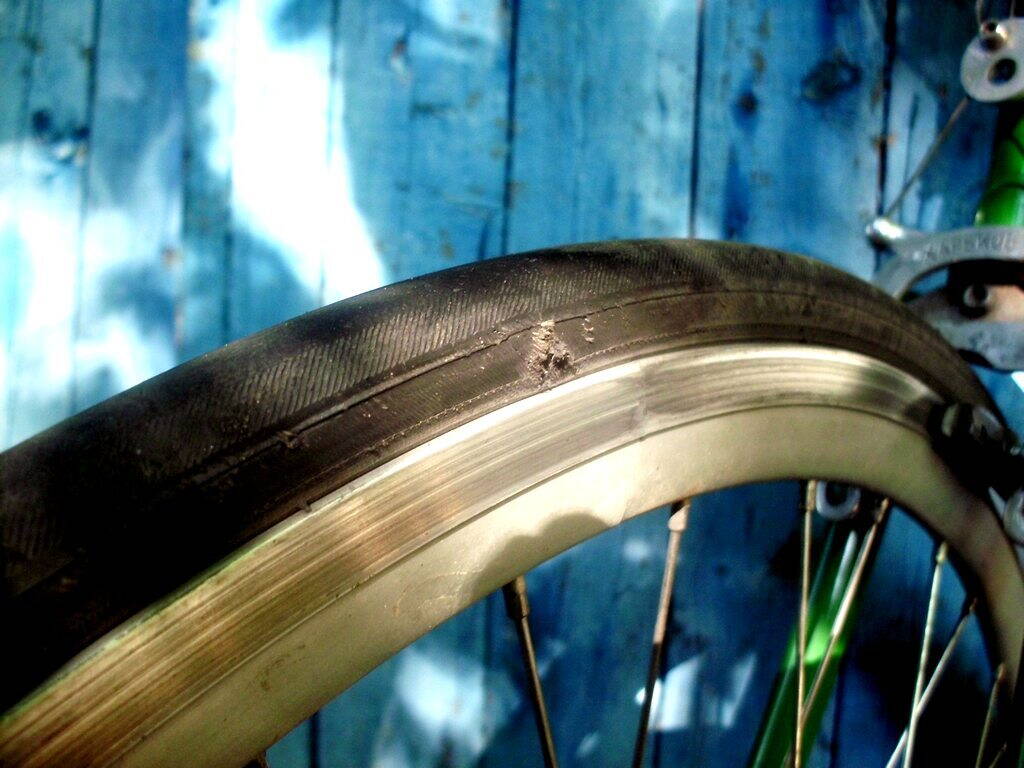

С другой стороны, пару лет назад пропорол арматуриной Швальбу Лугано сбоку. Камера вылезала и лопалась при 6 атм. Заклеил временно латкой, вырезанной как раз из старой трубки. Так c тех пор и ездит, тыщи три уже. При 9 атм. Если не знать, где вава – и не скажешь
О ! Рєбятам по прівєту !!! :friends:
Дирчик зачьотний, хоч і не олдскульний :roll:
Костя тестив ?! Сучасних 125 кубів це не ті 125 кубів і навіть не 350 з якими ти награвся :yes: Воно дує!

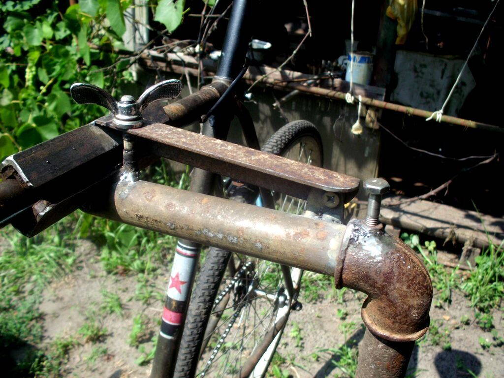

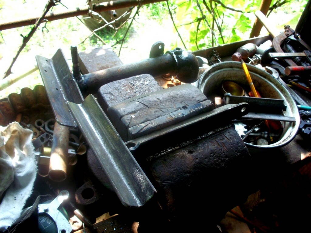

Сделал себе полезную приспособу - стойку. Как я люблю - из какашек, палок и синей изоленты, так что обошлась бесплатно. Покрашу - и будет прилично выглядеть ещё.
Пока не крашу - мало ли, что изменить захочется или попросится. Не очень удачно получился стык уголка с горизонтальной трубой: по замыслу, оно там должно поворачиваться по резьбе и фиксироваться винтом. Но резьба паршивая, надо будет переделать, как держать перестанет.
Прочность и устойчивость сооружения меня вполне устроила. Пока, правда, не работал - только примерялся и раскачивал конструкцию. Никакие дополнительные раскосы и т.п. пока не просятся. Была мысль присобачить вниз бетонную плиту килограмм на 15, но вроде не нужно. Посмотрим.
Стоя имеем доступ на удобном уровне к тормозам, рулевой, подседельному узлу. Сидя - к втулкам и элементам трансмиссии. Доступ ко всему практически круговой.
На снимках мопед не мой (с) :D Ну, чей он - известно viewtopic.php?f=31&t=336922#p1746107
В процессе. Уголки позже оклеены обрезками толстого мягкого чепрака.
1.JPG [ 262.95 КБ | Просмотров: 3026 ]
Велосипед закреплён за горизонтальную трубу рамы.
2.JPG [ 161.02 КБ | Просмотров: 3026 ]

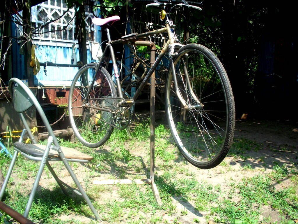

Так рабочее место выглядит со стороны.
3.JPG [ 280.6 КБ | Просмотров: 3026 ]
Если нельзя закрепить за горизонтальную трубу (например, когда велосипед дамский или складной), головка поворачивается и велосипед крепится за подседельную трубу.

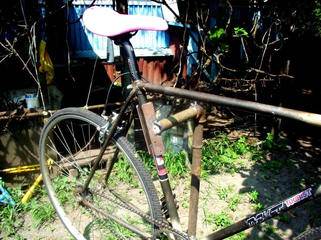

4.JPG [ 265.7 КБ | Просмотров: 3026 ]
5.JPG [ 291.36 КБ | Просмотров: 3026 ]
СообщениеДобавлено: 28.07.2016 16:49
Сообщения: 11240
более монументально было бы ее забетонировать в землю, а сверху примостить крышу-зонтик :D
СообщениеДобавлено: 28.07.2016 16:53
Сообщения: 602
Изображения: 33
Город: Кiевъ
Зарегистрирован:08.09.2014
:D И полочку для инструмента приварить!
Круть сантехнега!

СообщениеДобавлено: 28.07.2016 17:23
:D Лёша, шоб ты не сомневался - была такая идея изначально. Но мобильность победила.
Максим, про полочку - отличная идея, подумаю, куда её примастырить.
Андрей, теперь буду знать, как та гадость называется :lol: Я её только там немного оставил, а раньше в этом весь участок был - насилу вывел :D
